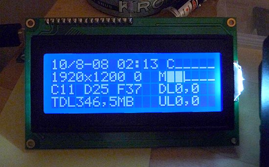

Hittar inget om att din display är kompatibel med HD44780... Det kanske är så att din display inte är kompatibel?
/PeterH
PerE
Inlägg: 1084
Inlägg av PerE »
Enligt denna manualen jag fick när jag köpte den så är den det.
http://www.homanndesigns.com/ModIO_User092.pdf
Per

Funkar fint! :tumupp: Kan dock inte märka någon större skillnad oavsett vilket motstånd jag sätter dit för bakgrundsbelysningen.
Någon som vet vart man köper 40x4?

PerE skrev:Enligt denna manualen jag fick när jag köpte den så är den det.
Per
Jag blir lite konfunderad Per, du har länkat till en ModIO användarmanual men vi pratar väl om Illuwatars USB-displaydrivare? Jag sökte data på din display (Winstar WH2004D) som du kopplar till USB-displaydrivaren, eller missar jag något? :roll:
Jag såg att ModIO enligt manualen kan driva en HD44780-kompatibel display, men det säger ju fortfarande inget om vilka kretsar det sitter på själva displayen (och om dom är HD44780 kompatibla)...
/PeterH

Jo jag länkade till manualen för att jag tror att displayen som följde med ModIo är HD44780 kompatibel men så kanske inte är fallet.
Kan som sagt inte mycket om detta men jag får skaffa en kompatibel display då jag ändå behöver en till Illuwatars kort.
Den andra displayen behöver jag till min kontrollpanel och den fungerar med ModIo vet jag.
Sodjan: Har du någon att sälja till mig ?
Per
Tillägg: jag har kollat på displayen och det går inte att se vad det är för kretsar då det är sådandäringa svarta runda plättar, 3st

Har nu beställt en standard Hd44780 av en kändis här på forumet så jag hoppas att det blir bättre.

Nu vet jag att jag får riktiga grejor så kan jag utgå från det och felsöka.
