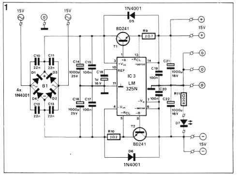

Kanske inte så mycket lösning till ditt senaste bekymmer utan mer lite om det jag grubblade över nyligen - något sätt att ha koll på BÅDA spänningarna i ett bipolärt aggregat.
Sprang på den här:
Kretsen, LM325 kan ju vara utgången ... :humm:

Ibland vill man ju inte att ena spänningen ensam ska kunna falla ifrån, utan man vill att båda släcks ner. Jag undrar, och nu finns det inte mycket till info om den obsoleta kretsen ovan, som säger vhur den fungerar. Tyckte dock det såg näpet ut. Och hade ett litet hopp ...

Vad tror du om att användas en op-krets eftersom det är så pass höga strömmar som över 3A? Det är bara att byta polaritet för - delen.
Titta på exemplet här; https://www.digikey.com/en/maker/blogs/ ... regulators

Det där är snillrikt enkelt och bra, tack opampen för detta!
Fördelen med den där kretsen är ju att det finns basströmsresurser så att det räcker, visserligen kan man sällan få ut mer än typ 5mA ur en OP men 5mA*Hfe(BDX33/34)~5mA*1000~5A och det blöder inte i nån spänningsdelare eller så utan ALL ström kan nyttjas till att styra den reglerande trissan och på det sättet lär man slippa dom problem som jag tycks ha idag.

Kanske till Rev B av KSU dock, å andra sidan har jag 8st kort kvar av Rev A...Samtidigt, 5mA som utström från en OP är att hoppas på ganska mycket, kollar precis upp att t.ex CA3140 bara kan leverera 1mA (sink), den kan dock sourca 10mA och eftersom OP agerar source här så funkar det ganska bra men det är tydligt att man inte kan räkna med så mycket mer än +/-1mA när det gäller OP.
Kikade även lite på TL071 som är den universal-OP som jag föredrar idag, den kan tydligen leverera +/-5mA (fast man skall ha klart för sig att det tappas då 5V från endera rail). Jag hade förresten länge CA3140 som favorit-OP men har släppt den till förmån för TL071/TL074 då jag gillar FET-ingångar.
