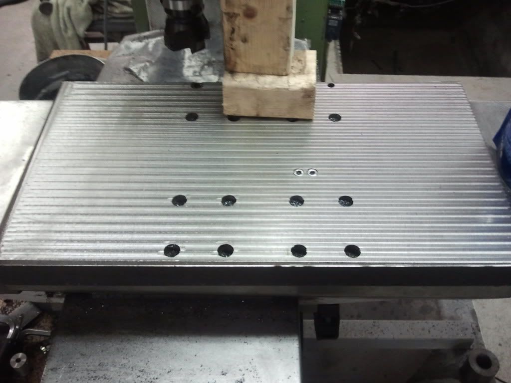

Har börjat fräsa bordet
Men jag fegade lite på matningen så fräsen blev rätt sliten :humm:

Är uppriktningen av maskinen klar?

Nope, pelaren verkar luta ganska mycket bakåt :doh:
Men bordet ska å planslipas sen när det är klart. Så för bordets skull gör det ingenting.

Hmm, de går inte riktigt bra nu..
Sen jag fick igång maskinen har jag förstört:
en 6 & 8mm hm fräs
en T-spårsfräs
en 6.8mm borr (enda jag hade)
Dom där alu axelkopplingarna (stegmotor ->skruv) är ju helt värdelösa till metallbearbetning :evil: Flexar så att fräsen knappt går att använda. Men nya är beställda och borde förhoppningsvis komma vilken dag som helst nu.
Och nu är jag helt utan vassa fräsar :tumner:
Ett annat problem är att motorn har för lågt vridmoment i lägsta växeln för att orka hålla varvet uppe när jag försöker fräsa T-spåren. :doh:
De går inte riktigt strålande om man säger så :lol:

Kan du redovisa lite vilka skärdata du kör med till resp. verktyg.
Om du ska fräsa T-spåren nu, tror du inte det är stor risk att bordet kröker sig?
Då blir även anliggningsytorna för vagnarna på undersidan ur plan.

Det är en 4-skär 8mm HM fräs, 6mm brett & 0.5 djupt. Kommer inte ihåg rpm och matning nu, men runt 5000rpm och 1000mm/min
Jag håller med om att det låter konstigt men jag har ingen aning om varför :humm:
Det finns ju ganska stor risk för att den slår sig, men jag har ju ändå tänkt få bordet planslipat och då kan dom ju ta undersidan oxå.

Vad är det för fräs egentligen? Du ligger på ca 125 m i skärhastighet och är det en vanlig pinnfräs är alldeles för våldsamt.

Det är en solid hårdmetallfräs. Har gått efter data från verkstadshandboken och då borde jag ligga ganska bra till tycker jag?
Om det är mild stål i bordet så tror jag bestämt att du har för hög matning. Med 5000 RPM bör du ligga på cirka 700 mm/min

thewho skrev:Det är en solid hårdmetallfräs. Har gått efter data från verkstadshandboken och då borde jag ligga ganska bra till tycker jag?
Är det en kvalitetsfräs eller kinagrejer? Aldrig provat nån kinapuff men misstänker lägre kvalla. Vad rekommenderar tillverkaren för skärhastighet?

Ingen kvalitetsfräs, länk:
http://www.ctctools.biz/servlet/the-385 ... ain/Detail
Vi kan nog konstatera att det var för hög matning, 900mm/min och 4000rpm då ligger jag på 0.056mm/tand. Jag hade tänkt fel när jag ställde in varvtalet i mach (jag måste räkna utväxlingen först) för jag trodde att det låg runt 5000 :doh:
Idag körde jag av ännu en till fräs :bravo: den var ganska sliten till att börja med så jag antar att det var därför.
Men som tur var hittade jag ännu en till :lol: Och här kommer resultatet:
Den planade ytan fräste (nötte) jag med den slitna fräsen.
Jag kunde inte förstå vad som hände :shock: Det har väl aldrig hänt att någonting skulle passa på första försöket tidigare :lol:
