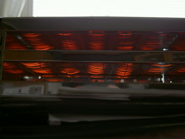

Va är det borta? Var på Jula i Lördags och har för mig att jag såg den där... Jula i Kungens kurva.... Men man börjar ju fundera på brödrostarna nu.... ;) Har värmetråd hemma.... Är det någon som har erfarenhet av att bygga värmeelement själv av kanthaltråd? Jag vet att sist jag gjorde det fick jag problem med att tråden hängde så förbenat av värmeutvidgningen och går likssom inte hänga upp den vetigt då isolatorer ofta får problem med värmen.
thepirateboy
Inlägg: 2109
Ort: Borlänge
Inlägg av thepirateboy »
Köpte en brödrost på ICA Maxi idag för 150 spänn. Packade upp den, la den på sidan och in med ett testkort. Funkade bra, lödtennet smälte på mindre än en minut. Innan jag hann få ut det hade nästan kortet fattat eld, Jäklar vad det rykte, hehe :).
Tror det kanske skulle funka med lite reglering på temperaturen.
bengt-re
Inlägg: 4829
Skype: bengt-re
Ort: Söder om söder
Inlägg av bengt-re »
Ja, man vill ju ha något som liknar önskad reflowprofil iaf - kör man för fort så blir det för varmt innan allt har lött och dessutom så riskerar tennet att skvätta om derivatan är för hög under smältfasen.

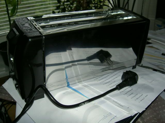

peter555
Inlägg: 6047
Inlägg av peter555 »
Citygross har en för 149:- nu som verkar vara bred i gapet, jag funderar på en sån.
Om inte annat får jag ha den som brödrost eftersom jag inte har någon. :)
peter555
Inlägg: 6047
Nu har jag köpt en, verkar inte så dum.
Henry
Inlägg: 25107
Inlägg av Henry »
Man skulle nog behöva någon slags luftgenomströmming då ju luften rakt under elementen är bra varmare än vad det skall vara då det ligger så nära.
peter555
Inlägg: 6047
Det beror väl iofs på hur mycket effekt man drar på. Det måste byggas någon form av reglering så klart men det blir ett bra vinterprojekt. Jag blev förvånad över att det satt en massa elektronik i rosten så redan nu finns det någon form av tempreglering.
Det går att skruva bort en lucka undertill om det skulle behövas så får man som en tunnel.
