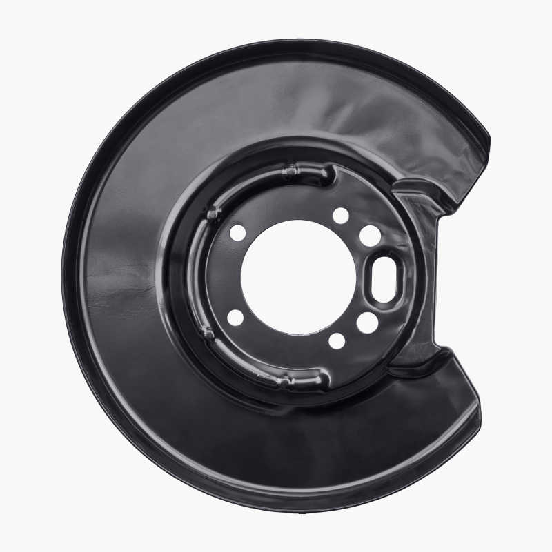

Bromssköldar har väl också nackdelen att ifall man kör på grusväg så är det lätt hänt att grus lägger sig mellan bromsskiva och bromssköld och skrapar i. Fattar inte varför en såpass "ny" bil som t.ex. Volvo 850/C70/S70/V70 gen 1 har bromssköldar. Sist jag mekade med min C70 så glömde jag montera tillbaka bromsskölden, har inte märkt nån skillnad.

Nu har det hänt lite mera, handbromssystemet är färdigkonstruerat och skräddarsytt, det återstår bara att konstruera bromsvajerfästet som ju ska täcka hävarmen och den svetsas direkt i navet, alltså "skölden" och behöver inte vara demonterbar för nakna vajeränden är lång så om det måste bytas vajer i framtiden kan hela hävarmssystemet dras ut på framsidan. man ska inte komplicera det som inte behöver kompliceras. Backarna är original till 240, fästen och fjädrar till 140 och vajrarna är till en Ford, dom passade bäst.

Nej, på fackspråk heter det "fästplatta för parkeringsbromsmekanik", en bromssköld ser ut såhär:
