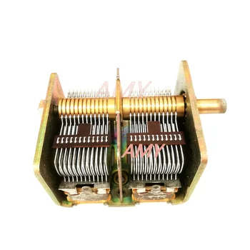

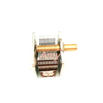

Re: Tänkte köpa en Loop-antenn för kortvåg via SDR
Det ska nog vara från nån gammal rörradio på 365pf singel eller dubbel spelar ingen roll
