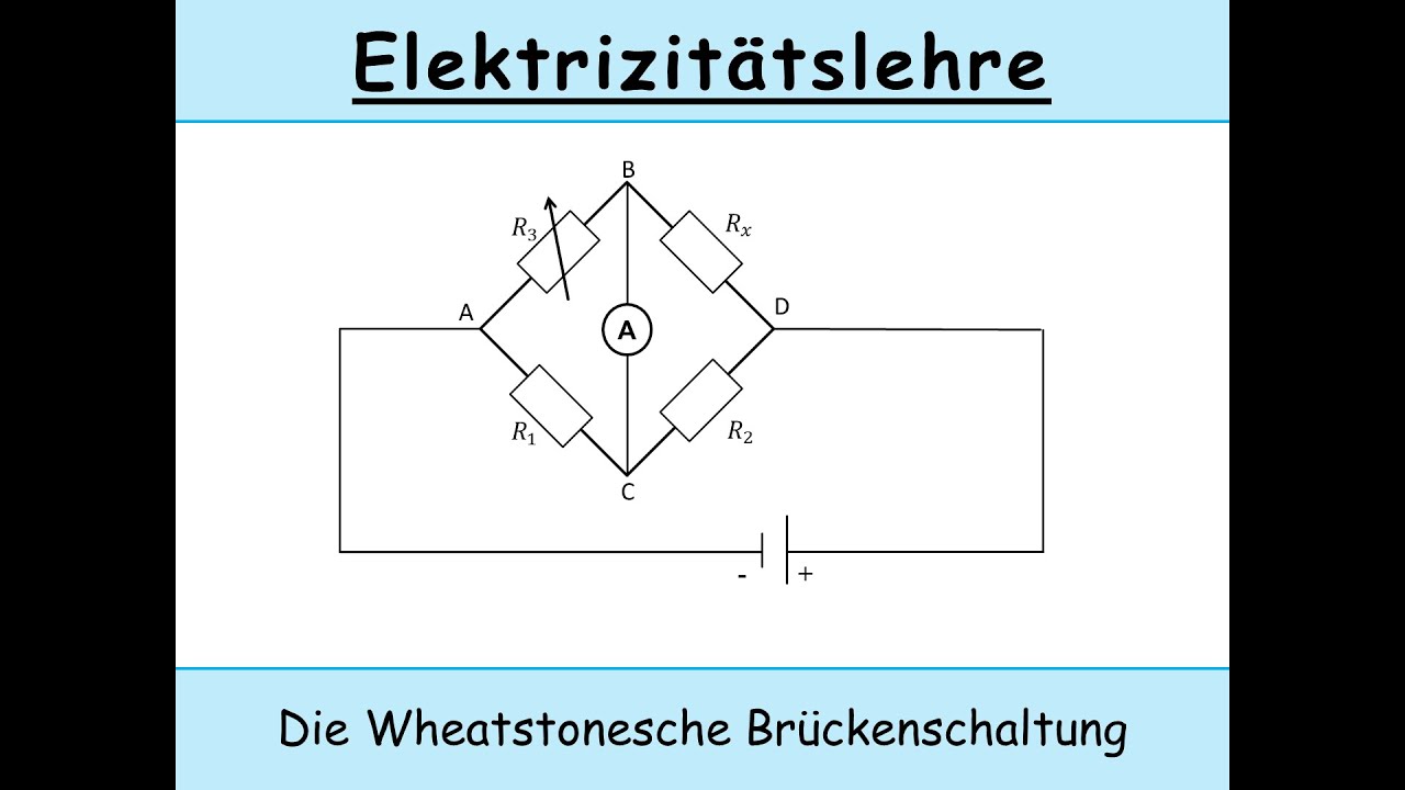

Och ska man gör någon slags test på någon slags komponent, där man är på gränsernas gränser, använder man olika typer av bryggkopplingar där man ställer in ett värde man vill mäta sig fram till och registrerar avvikelsen. Den enklaste bryggan kallas Wheatstonebrygga:
I exemplet ovan är Rx den okända faktorn man vill mäta, R1 och R2 godtyckliga element med exakt samma resistans/impedans och R3 en varierbar resistans/impedans som justeras för nollvärde på amperemetern (superkänslig). R3 visar då värdet på Rx. En sådan här brygga kan givetvis göras ganska automatisk.
