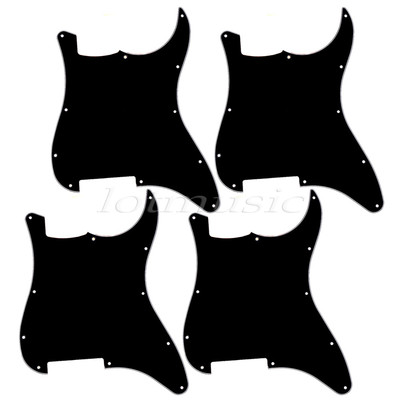

T: Nån som kan fräsa i plast åt mig ?

GeekJoan skrev:Hur tjock plast är det?
Jag borde kunna laserskära biten och sen fräsa kanten.
Hur står är den? Jag kan max köra bitar som är 640x460.
Plasten är runt 2.5mm ungefär, och biten är ej större än 250x300 nånting..Ja man skulle kunna köra med laser och sen fräsa kanterna om man har rätt verktyg för det vill säga.

BEEP skrev:Ebay - 4Pcs Black 3ply Plate Pickguards for Strat Stratocaster Electric Guitar
Approximately 174.44 SEK, Shipping 32.17 SEK
Jodå efter att ha jobbat med elgitarrer i större delen av mitt liv så vet jag även var jag får tag på billiga grejer, har för övrigt en liten gitarrverkstad där jag bland annat slipar band, intonerar, servar och reparerar, och även bygger effekter till elgitarr, själv har jag ett 20-30 tal elgitarrer och samlingen växer, jag har några Squier Stratocasters som behöver lite uppgradering, bland annat med nya plektrumskydd så volym och Switch sitter så det passar mig mest optimalt, det är alltså därför jag behöver nån som kan fräsa detta åt mig, ja beroende på pris vill säga.

Det är ju färdiga skydd som är klara för urfräsning av micar och reglage.

Japp, jag har nog ett sånt liggandes här nånstans tror jag, det är svårt att jobba med dessa då dom redan är konturfrästa, enklare med råmaterial, i alla fall om man ska göra för hand, i cnc maskin är det kanske annat. Det är svårt att få det bra att fräsa hål för mickar och sånt med en vanlig handöverfräs. Det är lätt att det drar iväg.
Näe, det går alldeles utmärkt om man ser till att ha anpassade mallar som man fräser emot.

Ja precis.. det är det jag menar, det är inget jag har och inget jag tänkt skaffa heller, har som sagt inte tid med sånt igentligen, därför jag frågar om nån annan kan göra det med tex en cnc fräs eller liknande.
För nått tag sen åkte jag runt och letade efter frässtål till min överhandsfräs, med ett litet kullager på toppen för att klara små kurvor när man kör efter en mall, 9.5mm var dessvärre det minsta som gick att uppbringa på denna jord, iaf hos en av världens största tillverkare av frässtål som järnhandeln kollade upp åt mig i deras listor, osv, så då kan jag dessvärre endå inte fräsa hålen för mickarna med nån mall eftersom det inte verkar finns frässtål med lager att få tag på.
Inlägg: 27319
Re: T: Nån som kan fräsa i plast åt mig ?
Nå inte behöver du frässtål med lager på!
Tänker du till lite hur göra en mall så kan du fräsa med vilken diameter som helst på frässtålet bara det passar din maskin.

Det är just det som är problemet, har sällan eller aldrig tid till att sitta ner och tänka till ang detta, därför orsaken till att jag lyssnar om nån annan kan göra det snabbare och enklare än jag själv.
Men det låter ju intressant att kunna fräsa skarpa kurvor med vilket stål som helst, lite som att borra ett 10mm hål med vilken borr som helst..
Det här verkar ju gå dåligt, men det kanske finns olika sätt att lösa det på.. med detta stål som jag har..
Inlägg: 27319
Nåja, lite för lite detaljerad beskrivning jag gav. Rätt verktyg för radien ifråga (eller mindre) och anpassad mall så kan du göra det mesta.

Är det Humbucker mickar som ska sitta i skyddet?
