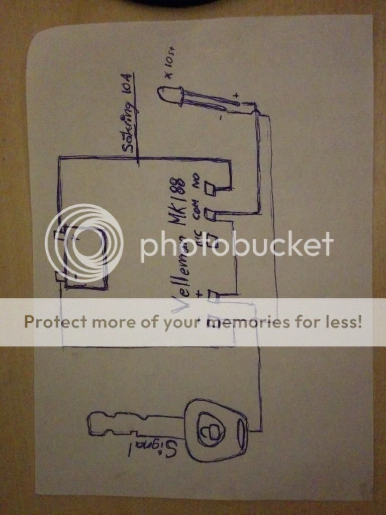

OK.. nu stötte vi på problem!!!
Allt blev klart på bilen ikväll.. alla handtag moddade och kablar dragna.. kopplade in timern och testade..
Det tändes i 1 sekund o sen slut..
Säkringen gick.. vi har tagit matning från minnes sladden bakom stereon så allt där dog..
Kopplade en separat säkring innan där nu så man bara den går istället.. :P om man misslyckas fler gånger..
Men va e de för fel??.. de ska funka?..
Så här är det kopplat...
Vi har provat att tända alla LED manuellt så de inte e nån kortis i kablarna ut i dörrarna och allt funkar där..
Testade att koppla om på det liknande sätt det skrev om härom dagen... men då tändes inget..

Kopplingen ser rätt ut men du bör alltså sätta dit den där dioden.
Tyckte du skrev tidigare att det funkade men det kanske bara var bänktestet?
Antar att alla 10 x LED sitter i serie eftersom du inte har något motstånd i schemat? Det är kanske färdiga 12V-moduler som har inbyggda motstånd?
10A säkring låter väldigt mycket.
Du skriver "alla handtag moddade", räcker det inte att ta signalen från ett av handtagen? Om du måste ta signal från vart och ett av de fyra (?) handtagen behövs en diod på varje innan du kopplar ihop dem till + på kortet.

Då tar vi samma information en gång till, den här gången med illustration.
Om du inte har dioden kommer du att kontinuerligt mata centrallås motorn via din koppling. De kan nog dra en del ström.

Vi tar signalen från en av dörrarna bara men alla dörrarna har lampor utdragna till sig..
Det är kopplat parallellt så har satt på en resistor på varje LED, ritade bara inte med det på bilden :P
Vi satte en 10A för det va en 10A som gick på bilen.. hade inga små hemma i 10A så fick sätta 15A i bilen, den small oxå.. men med den 10A eftermonterad på matar kabeln så slipper man byta bilens helatiden.
MK188 ska klara max 16A står det..
Så det kan vara att det inte sitter en diod på signal sladden som gör att säkringen går?..

Ja, det verkar mycket troligt precis som danei också skriver.
Antag att signalen direkt driver de motorer/solenoider som kör låsmekanismen - då försöker du ju köra dem i ytterligare 29 sekunder efter att de kört klart. Det kan ju vara så att mekanismen blockeras mekaniskt efter motsvarande en sekunds drift, om du då fortsätter driva lär ju strömmen skjuta i höjden.
En diod skulle förhindra fortsatt drivning av låsmekanismen sedan signalen upphört.
