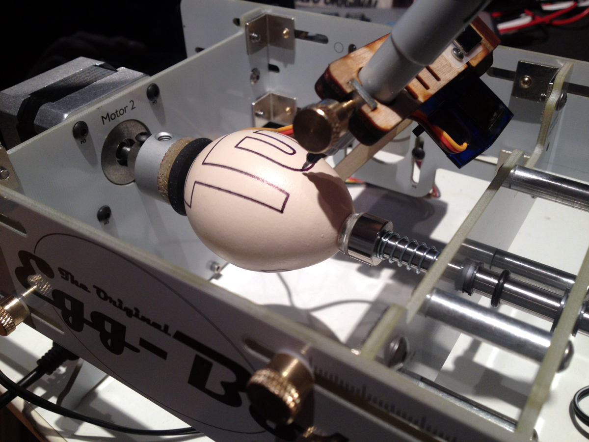

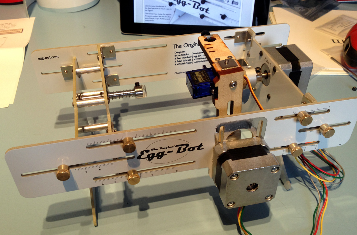

Denna tråden återuppväckte förra årets sug efter en Egg-Bot, så även om det var för sent att beställa den veckan innan påsk så gjorde jag det... Tullen häckade på den en vecka, men idag dök den upp, så jag är redo för nästa påsk :tumupp:
Några bilder för inspiration för dig:
Sjukt onödigt, men bara såååå hög vill-ha-faktor... :oops:
