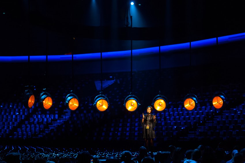

Köp en dimmer tänkt till scenbelysning, de finns i olika prisklasser. De lite dyrare är rätt bra avstörda. Testa en billig och se om du har något problem. :mrgreen:
Att köra halogen lamporna dimmade under lång tid kommer inte ge dig något problem. Visst glaset hålls inte lika rent som om du kör dom för fullt. Men du vill ju ändå inte ha full styrka ;)
Ner dimmat glödljus är snyggt! Användes ju till t.ex. i melodifestivalen.
Men tänk också på att 1800W är ett rätt rejält tillskott av värme.
