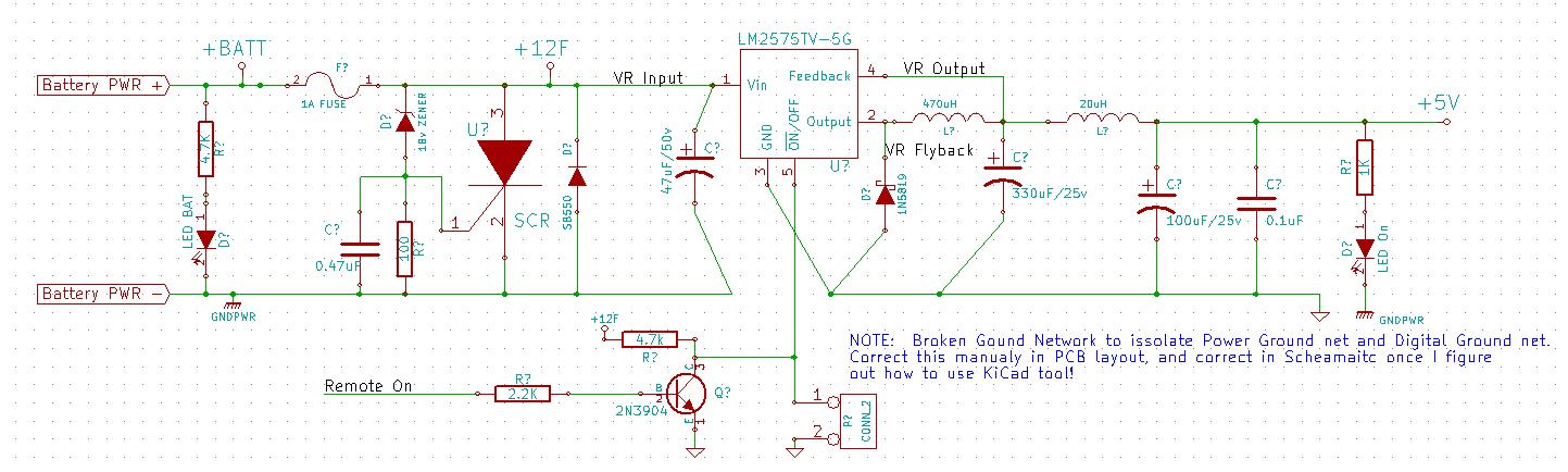

Skall vara lite "tråkig" men... bil el är inte det lättaste att få till då det
finns riktigt otrevliga störningar och skit på 12V ledaren.
Startmotorn är otrevlig.
Lossar matningen på batteriet så sparkar den ut otäckt höga spänningar. din 30v diod går åt h...
Det finns något som kallas loaddump bl.a. som beskriver vad elektroniken skall klara störningsmässigt.
Du bör sätta en tranzil (minst 1500W) över + och - som släcker de värsta pulserna.
Säkringen kan du ersätta med PTC så behöver du inte fram med lödkolven om den går

Tack för info!
Har läst lite om load dump nu.
Hittade bl.a en sida från en snubbe som tänkt lite längre utan att göra det alltför komplext.
smart dc generator
Det behövs väl inga större förändringar egentligen?
Glassäkringen hamnar i säkringslådan, stoppar in en ptc på kortet istället. Om ptc'n ens behövs? (Skulle vara om den sitter före tvs'en, men då brinner den väl upp om jag med min 100A generator rycker batteriet eller motsvarande (winchar..))
En tvs (transient voltage suppressor) på typ 24v före ptc'n tar det jävligaste. I värsta fall brinner säkringen i säkringslådan, men den är det ju bara att byta.
D.v.s:
Batt - glassäkring - tvs - ptc - schottky ...

1BV Zener tillsammans med SCR:en fungerar som crowbar? och SB550 dioden som skydd mot fel polaritet?
Blir intressant att se om detta håller för bil-el ;)

Load-dump skyddad regulator, en mosfet dödar matningen när spänningen stiger. Skulle ni rekommendera något sånthär istället för LM2940?, får sätta någon fetare konding efter regulatorn som levererar när fet'en klipper under några ms.
Automotive switching regulators get input transient voltage protection - Schematic

Som sagt är bilens "12V" lina sällan 12V, dimensionera minst för 30V.
Sen bör man ju som alltid väga skyddet mot det man vill skydda.
Är det man vill skydda inte så mycket värt och lätt kan bytas ut
(tex. en arduino) så kan det vara onödigt att lägga ut en massa pengar
och tid på att se till att inget händer den.

Varför ha en kofotskoppling?
En kofotskppling hör hemma som skydd i en nätdel så att den garanterat inte skickar ut för hög spänning.
En produkt med kofotskoppling som överspänningsskydd skulle aldrig kunna sitta i en bil från fabrik.
Man har allttid som krav att en elektronikmodul/produkt skall återställa sig/återstarta sig själv efter en transient.
Gör istället så här:
Lägg en schottkydiod i serie för felpolarisation.
Lägg en serieregulator, LDO, diskret uppbyggd med en P-kanal FET som begränsar till någon bra spänning. Detta gör även att du inte behöver tåla full överspänning och långsamma transienter i efterföljande komponenter.
Ett annat sätt är att bryta matningen med en FET när det kommer överspänning. Sedan återgår man till det normala när den försvinner.
Lägg ett pifilter för att ta bort störningar och snabba transienter.
Läs bla i ISO 7637, ISO 16750 och ISO 10605 vilka tester och krav man normalt brukar ställa, och behöver uppfylla för elektronik skall fungera stabilt i en bil.
