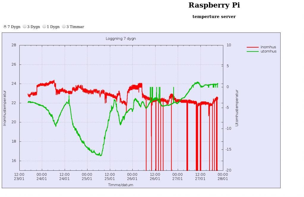

Med hjälp av kommandot "tail" har jag nu lyckats sortera ut enbart dom sista värdena i loggfilen för att kunna "skala" grafen. I exemplet tar jag fram en logg för dom senaste 3 timmarna(en mätning per minut loggas).
Kod: Markera allt
plot "< tail -180 logg.txt" using 1:3 axes x1y1 lw 3 title "inomhus", "" using 1:4 axes x1y2 lw 3 title "utomhus"#
Med mina ytterst begränsade hemside-skapande kunnskaper har jag nu också fått ihop en väljarfunktion där man kan blädra bland skalorna.
Det har dock visat sig svårt att ta bort de felvärden som kommer från tempgivarna med jämna mellanrum(de visar exakt -0.062c).
Diverse trixande med att logga dessa värden som "0" för att sedan sortera bort dom har inte fungerat.
Antingen inte logga dessa värden alls eller logga föregående värde en gång till (om man
måste ha en kontinuerlig tidslinje utan "hål").

... eller
plot "< tail -180 logg.txt | grep -v -0.062c" using 1:3 axes x1y1 lw 3 title "inomhus", "" using 1:4 axes x1y2 lw 3 title "utomhus"#
Den kommer då ge färre än 180 värden om det finns felaktiga mätvärden. Om man byter plats på grep och tail så får man exakt 180 värden men då kommer grep att tugga igenom hela filen. Det kan ta en stund om filen fått växa till sig.
Jag skulle nog övervägt att trycka in mätvärdena i en sql-databas, en sån är ju optimerad för att t.ex. plocka fram alla värden mellan två tidpunkter sorterade på tid o.s.v.
P.S. om du vill göra diverse akrobatiska konster med grafandet så verkar rrdtool kunna ordna grafer med extra allt inklusive gurka :)

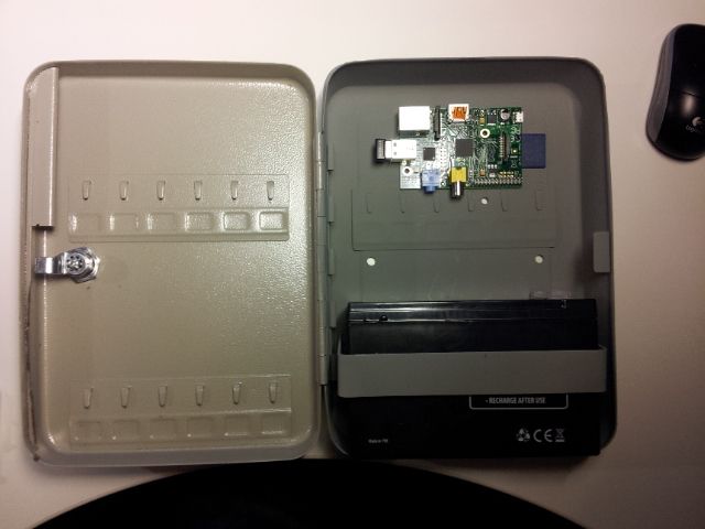

Jag var ute och letade efter en just låda att montera min server i, dom lådor jag hittade var dock lite plastiga och inte så tilltalande. Tittade lite på elinstallationslådor också men fattade inte riktigt tycke för dessa heller. Tillslut hittade jag ett nyckelskåp på biltema! Jag kom även på tanken att eftersom det finns gott om plats över så vore kanske en UPS på sin plats :) Skåpet är praktiskt att sätta på väggen, så spar man plats på skrivbordet.
Batteriet är på 12v och 7,2ah så det borde räcka en bra stund eftersom enheten drar under 1A. Med en verkningsgrad på 70% och en ström på 0.8A borde det hela klara sig i runt 15timmar. En switchande spänningsregulator för att ta ner spänningen till 5v utan att bränna av en massa energi är beställd, liksom lite genomföringar och dioder för att ordna laddningen av batteriet. Någon form av ventilation behövs nog också ordnas.

Biltema: Nyckelskåp med lås artnr: 86667 för 100 SEK ?
Anonym2
Inlägg: 456
Re: Temperaturvisning på hemsida (Raspberry-Pi)
Inlägg av Anonym2 »
Japp!, med mellanplattan borttagen och en bygel för att hålla batteriet fastsvetsad.

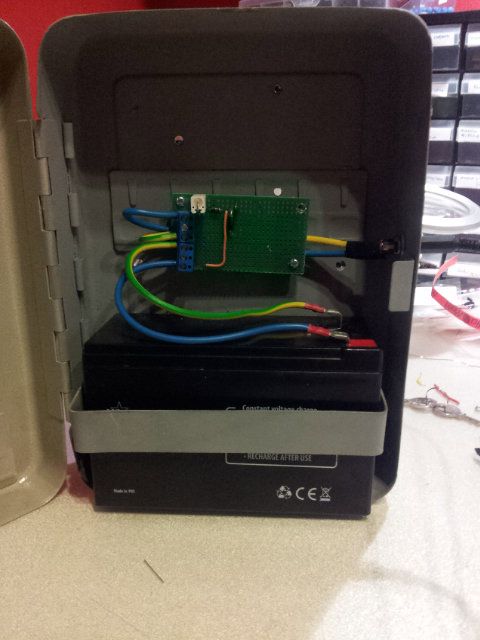

Nu är batteriladdningen ordnat, en enklare krets som sätter 13v över batteriet med hjälp av en zener diod. Ett 39ohms effektmotstånd begränsar strömmen. Egenteligen ska batteriet ha en laddningsspänning på 13,5v vid underhållsladdning så förmodligen får jag en något lägre laddningsgrad på batteriet. Med hjälp av ett par dioder leder strömmen ut från batteriet på "huvudskenan" där den högre spänningsmatningen från strömadaptern normalt kommer. Kanske skulle det gå att hitta någon diod med spänningsfall på 0.5V och sätta i serei med Zenerdioden?
Spänningsregleringskretsen brann dessvärre upp, en ny modul är beställd tillsammans med en USB-anslutning för att kunna föra över spänningen till Raspberryn.

Inte dumt med nyckelskåpet!
En säkring direkt vid batteriet kan vara en bra idé, gärna på den pol som inte är kopplad till chassie/jord (oftast pluspolen). "Hängsäkring" är bra sökord på t.ex. Biltema.
Zenerdiod direkt på batteriet är kanske inte jättebra, om du skulle ladda batteriet med annan laddare och direkt flytta över det till din krets så kan zenerdioden i värsta fall kanske paja och då börjar den med att kortsluta batteriet, utan säkringar så kan det bli riktigt dåligt då...
