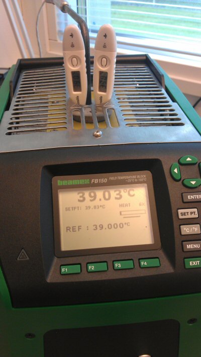

Du verkar ha tillgång till en temperaturmätare som du jämför dioden mot. Hur bra är temperaturmätaren?
Vet man att sin temperaturgivare är linjär, och vill justera den mot absolut temperatur är isvatten (0 grader Celcius) en bra punkt. Ofta vill man ha en till punkt att justera mot. Kokande vatten (100 grader Celcius) är inte lika bra eftersom vattnets kokpunkt är tryckberoende. Någon annan bra punkt behövs.
På jobbet roade jag mig för en tid sedan med att kalibrera två vanliga digitala febertermometrar med ett "dryblock" och en RPRT referens temperatursensor. Mätosäkerheten med denna setup är i storleksordningen +/- 0.02 grader Celcius. Djupt imponerad blev jag av febertermometrarna som faktiskt visade rätt! Nedanstående tre kolumner anger temperaturen i grader Celcius för referens sensorn, febertermometer A och febertermometer B.

Febertermometrarna är vanliga billiga typer som vi använt hemma några år. Märke: microlife MT1931
Så, använd t.ex. 40 gradigt vatten och en digital febertermometer, och vips har du absolut nogranhet i storleksordningen 0.1 grader Celcius, vilket är mycket bra i de flesta fall. Sen kan man ju undra varför den uppmätta kroppstemperaturen varierar så kraftigt när man mäter under armen, när man gör flera mätningar i rad, men det är nog bara för att armhålan är ett dåligt ställe att mäta på...
