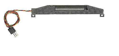

Detta handlar inte om lathet. Jag vet på ungefär vad jag behöver men jag hittade inte Relät.
Har ritat ett schema men hittade inte relät.
MVH// Sofi

denna skissen gjorde jag för ett tag sen hittade den i datorn igen.
Det jag behöver är ett liknande relä med två spolar. Som har SET och RESET.
Här är relät som jag ritade in då.
http://www.onlinecomponents.com/panason ... p=43379916
Första frågan var egentligen bara vart man kan få tag i sådana reläer. till ett rimligt pris
Växlarna Vi kör med är Märklins. Dom har ändläges brytare så man skulle kunna köra med en vanlig knapp som har
ON OFF ON. Men sen har ändläges brytarna en tendens att gå sönder i växelmotorn.

Om jag fattat dig rätt så har du en 2-polig brytare med återfjädrande on-lägen? (on)-off-(on)
Ena polsidan ska du alltså koppla till rälsens växel, och andra sidan för att få indikation på lysdioder via ett relä? Har jag fatta rätt då?
I så fall koppla den polsida du ska styra relät med enligt följande:
Mitt ("com") på brytaren kopplar du till plusmatning, respektive utgång från brytaren kopplar du till respektive spoles ena linding på ett bistabilt relä (finns på b.l a elfa) de två andra ändarna av reläets spolar parallellkopplar du ihop till minus. Relät växlar läge och kvarstannar i senaste läget tills dess att nästa växling med brytaren sker. Lysdioderna kopplar du in på kontaktorerna på relät.
