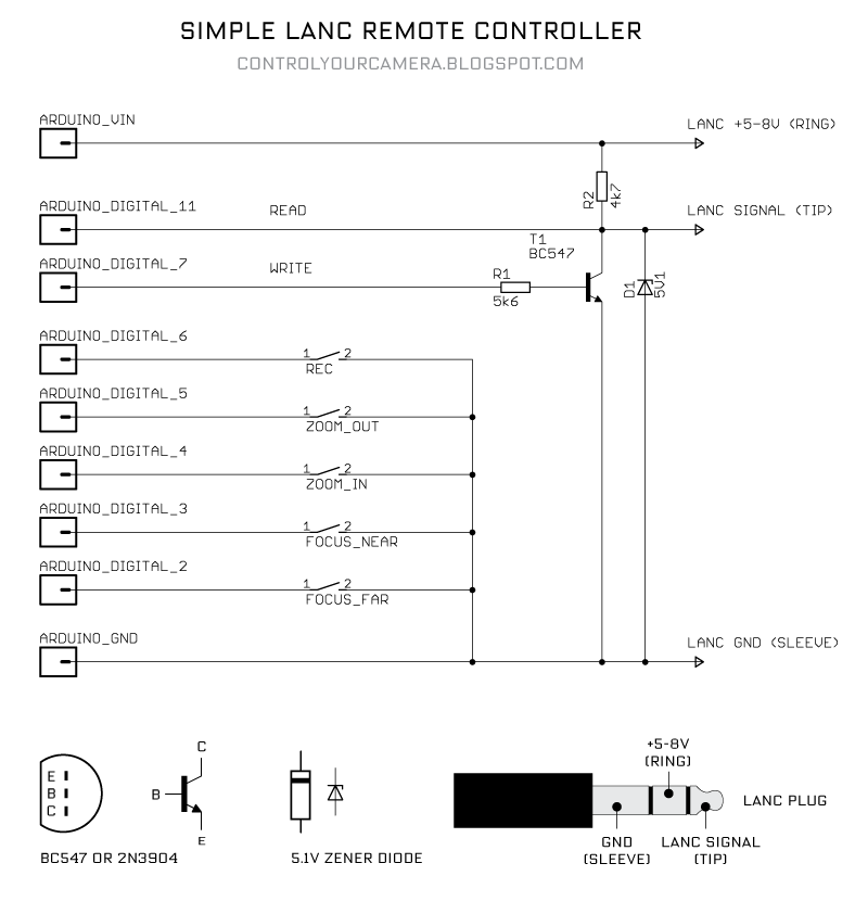

Hmm inte för att låta galen men vilken pdf??
Den enda jag såg var den med det stora schemat??
Om jag fattar det rätt så ska AVCC användas även om man inte använder en A/D-Omvandlare. och om man gör det så ska man sätta ett lågpass-filter imellan
Men eftersom jag inte kör någon omvandlare så ska jag bara kolla ihop den med VCC?
Är lite osäker vad de menar med "externt ansluten till VCC"
Ja.
Samma sak.

mm blev riktigt nöjd med dessa två PCB layouten.
Kommer lägga dom i samma platta men de kommer inte vara anslutna mot varandra.
De ingår ju i samma projekt.
Och när du skrev "Avkoppling/glättning?" så kom det fram att jag inte hade gjort det på det andra PCB projektet så det är fixat det med :)

Du borde kanske visa din layout så kan vi kolla så du inte missat något.
cazz
Inlägg: 1025
Blev medlem: 11 maj 2009, 12:44:01
Ort: Småland
Re: Hjälp med att programmera Arduino
Inlägg av cazz »
Visst bara den personen inte tror att detta är den färdiga (Detta är ju bara en del av mitt projekt)
Sedan att allt stämmer kan man ju inte lova än :D
ToPNoTCH
Inlägg: 5431
Inlägg av ToPNoTCH »
Att pinne 11 & 12 är dragna till jord har säkert en bra förklaring.
Det står bygel så det är säkert till för någon inställning.
Det normala är att ha pullupp eller pulldown.
Om du av misstad programerar fel så kortsluter du pinnen nu.
Men det som är allvarligare är att du har reset pinnen flytande.
Inte bra den skall ha pullup (10K till +5V funkar).
Jag begriper inte hur man kan klona en arduino utan en 16MHz kristall, men jag misstänker att man kör en speciell bootloader.
Du får gärna berätta var du läst om det för det är intressant om man kan köra med interna oscillatorn och Arduino.

Att det står "bygel" ska bort, det var till den förra testet eftersom jag inte visste hur jag skulle komma över men jag löste det och glömde ta bort texten helt enkelt.
jag började med utgå från denna bild
med hjälp av denna sida så fick jag reda på vilka pinnar jag skulle koppla den till.
11 och 12 är ju knapparna till jorden tillsammans med 4,5,6 som också är knappar.
Vad du menar med "pullupp" och "pulldown" vet jag faktist inte?
mm det gäller programmera rätt men ska jag erkänna så finns redan koden här
och jag använder samma pinnar som personen som har skrivit den.
Det där med reset knappen visste jag inte utan tar gärna emot tips.
Jag kommer inte köra någon speciell bootloader och jag är liksom du osäker på varför det inte är en kristall med.
Jag misstänker skarpt att personen på sidan kör med hela arduino i testet. Jag tycker personligen att det är ok när man testat men totalt onödigt när man ska ha den som fast installation.

Jag måste nog revidera mina påståenden.
Du behöver inga pullups för dom digitala pinnarna använder interna pullups.
På sidan du länkade till så skriver man även att reset inte behöver pullup.
You don't really need the 10K pullup resistor on the reset pin either, so we remove it to get a truly minimal configuration

jo jag läste det men vet ju inte vad pullup är eller vad den gör så visste jag inte om det var viktigt eller ej :)
Fast tittar man på den "förra sidan" som visar denna bild så verkar det som att inget mer behövs för jag tycker då att personen skulle har tagit med det??
Men om allt är med så hoppas jag att PCB upplägget får ok och ser bra ut :)
