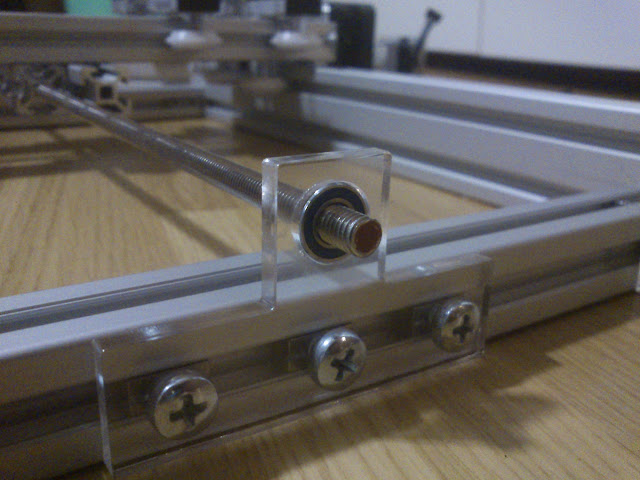

Vad är det för hjul du har?

Andax
Inlägg: 4379
Ort: Jönköping
Re: Lond bygger en 3D-printer
Inlägg av Andax »
Rollerblade-hjul? Ser nästan så ut...
lond
Inlägg: 3555
Ort: Hyssna
Inlägg av lond »
Hittade 2st små kullager, så jag skar ut nya delar.
Hjulen kommer från några hjulsatser till skjutdörr som jag hittade i en låda hos föräldrarna. Får kanske byta ut dom så småningom.

Kapade av "X"-axeln 50mm för att jag skall få plats med den i det tilltänkta skalet :)

Snyggt bygge och visst blir man rejält avis på din tillgång till laserskärare ;-)
Funderar bara på var själva arbetsytan är.
Skall Z vara stillastående och att man flyttar X-Y under denna eller hur är det tänkt?
Smart lösning med hjulen.. Skulle den lösningen fungera med belastning tro?
Dvs skulle ett fräsbygge kunna bygga på samma upplägg?

Z-axeln skall ha en plattform som sticker ut vinkelrätt från axeln som X&Y sedan jobbar emot.
Jag tror inte ett plasthjulen klarar belastningen men kanske man kan hitta ett kullager som är spetsigt eller om man kan svarva till en ring som man pressar fast på ett kullager.
/// Marcus

Inlägg av bildgravyr »
Det är väl inte så stor belastning, så det borde nog gå bra med ljulen.

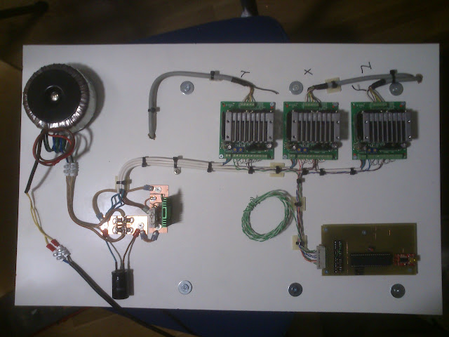

Var på IKEA och hämtade hyllplan 3D-printern.
Lite borrade och skruvande senare:
Ovanpå skivan kommer nätdel, drivare & styrkort sitta.

Fått tummen ur och börjat att dra elen i 3D-printen. Hittade en 2x28V 300VA trafo liggandes på en hylla och bytte ut trafon i min cnc-maskin som är på 2x12v 120VA, där lindningarna är seriekopplade. Uppgraderingen löste problemen med dåligt med kraft och låg hastighet :D Nu är det bra att nödstoppet fungerar 8)
Den gamla trafon får driva 3D-printern istället. Allt är fastskruvat på hyllplanet som håller X & Y axlarna.
Skall dra kablaget mellan styrkortet och drivarna, sedan är det dags att testköra motorerna.

Nu fungerar styrningen till alla 3 axlar :D :D :D
Man tar vad man har i komponentlåda till spänningsregleringen :vissla: behöver nog leta fram en större kylfläns.
Nu skall ändlägena och drivkortet till huvudet göras färdigt.
