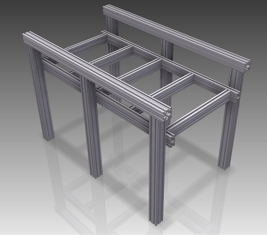

Så här ser skelettet ut, har dok inte bestämt om det ska bli så högt. Risken är att det tenderar att svaja lite kanske. Har ingen erfarenhet av Alu-profil konstruktioner förhoppningsvis blir det super stabilt

Ja det är alltid intressant att se hur olika man kan tänka ibland. Upp/Ner som du skriver kan tolkas på flera sätt och min tolkning är att Y-axeln är den axel som Z åker på, det vill säga höger/vänster när man har näsan riktad mot spindeln och X är den som portalen åker på i näsans riktning.
Du har med andra ord valt att följa SS-ISO 841 :). Det har jag också gjort så det innebär att vi kan byta G-kod med varandra och utan att behöva göra något extra förutom att ställa in verktygslängden så kan vi köra g-koden givet att vi håller oss inom den minsta gemensamma fräsytan. Det måste väl så att säga bli slutsatsen då man väljer att följa en gemensam standard.
Din konstruktion blir säkert stabil och det går alltid att tömma i epoxygranit ifall det tenderar att uppstå vibrationer.

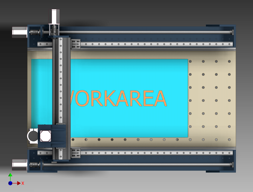

Nere i vänster hörna av bilden så finns en liten tripod som visar
X - Röd
Y - Grön
Z - Blå
Ja precis, kunde inte hålla mig på mattan bara :). I bilden blir Y = upp/ner men i verkligheten är Y höger/vänster då du står framför spindeln. Det är så man definierar axlarna i ISO-standarden. Nu släpper vi detta annars kommer du inte vidare :).

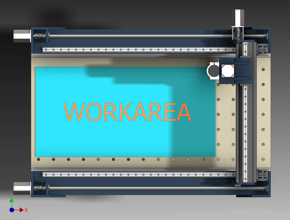

Ett tips till, sätter du vagnarna och vinkeljärnen på samma sida som spindel så kommer du få ytterligare förstorad arbetsyta då du kan gå längre bak isf. Dom må krocka med skenorna om du sätter dom så men å andra sidan behöver du inte ha skenor ända ut till kant, det har du ju liksom ingen användning av.
