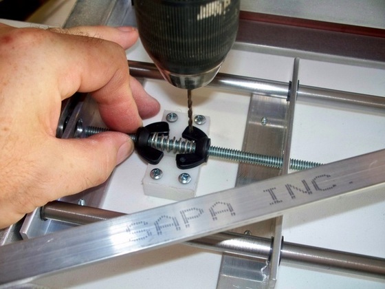

Jag tycker att den här killen har fått en bra konstruktion på gängstång:
Angående hur man hanterar ändarna på gängstången: Personligen har jag ett XY-bord till pelarborrmaskinen från PROXXO. Där är bara gängstången satt med bricka + smörjning + mutter, på höger och vänster sida. Det blir ganska mycket friktion. Så jag uppgradera till 6mm kullager från hobbyking, (dom har upp till 8mm (?)) och passade mig perfekt.

netrunner: Den modellen på mutter var ju inte dum!
Att fästa gängstång i ändarna har jag redan löst, svarva ner dem till 8mm sen trycka i ett vanligt lager med 8mm innerdiameter.
