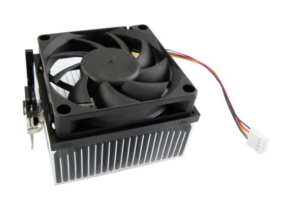

så har man rejäl kylning kan man även köra de konstant på högre strömstyrka.
Ok, kommer använda cpu kylare i aluminium med polerad "botten" och fläkten kopplad till en 5-6V strömkälla så kylningen torde duga.
http://www.ebay.co.uk/itm/140522099912? ... 1439.l2649
