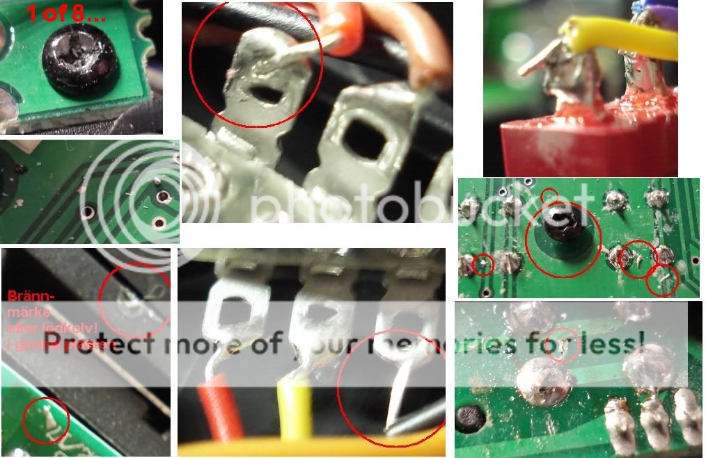

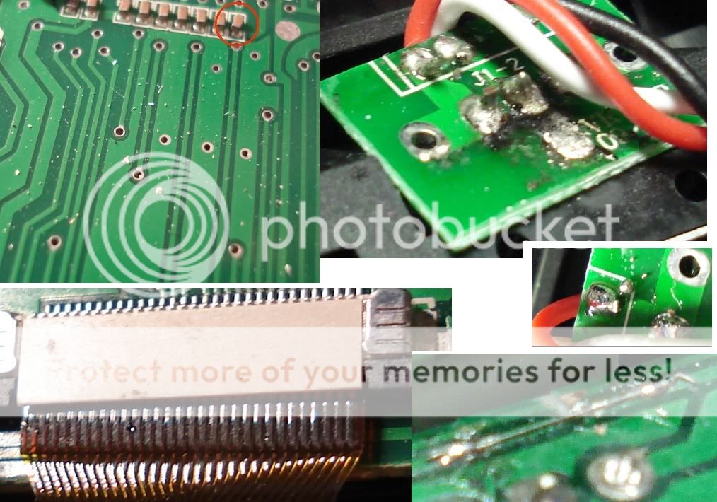

Skulle sätta in backlighten i Turnigy radion...
sssssssuck! :roll:
Massa lösa lödtennspärlor och flagor, brända lödningar, kontakter som inte är helt istuckna
Trasiga (med reparerade) ledningsbanor!
sönderkörda skruvar, kallödningar, skruvar som ej bottnat, mer tennflagor osv...
Radio'n känns lite begagnad...

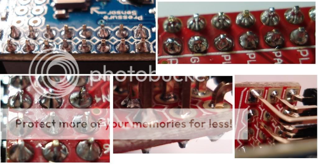

Å andra sidan, Ardupilot korten (CPUkort rött, IMUkort blått) är mkt snyggare lött. Tennet har t.o.m dragit igenom padden och fyllt ut på andra sidan.
fast.. Ardukortet lödde jag ju själv :mrgreen: med min 20år gamla Weller WTCP-S (magnet/curiepunkts-brytande tempreglering *click*) ...tur det fortfarande finns nya spetsar att köpa!
Ramen till protokopter'n "quaddad" har fått krysstag, då känndes den lite mer krashtålig direkt.
eeh... fasen.. nu gick ju hela kvällen åt att dokumentera eländet... så backlighten ligger fortfarande bredvid! :mrgreen:

"Herd mentality" :lol: kanske är därför som när en eller två sätter igång och rackar ner så haglar alla negativa tankar om den. Sen när man inte har mer än US $53 på fickan så är det bästa sändarn i världen!
Det jag gnäller på är mest kosmetiskt, dock så kan ju en lödpärla landa på ett olämpligt ställe och krasha modellen, pärlan kan sedan hoppa loss och ingen fattar varför modellen krashade, för sen funkar allt som vanligt.
Även om jag gnäller så är det väl mest ett varnande finger, man bör öppna och borsta bort lödtennspärlorna och flagorna. Man bör se radion som ett DIY projekt, inte en komplett produkt.
Jag är fortfarande nöjd med radion som sådan man får för $53!!
