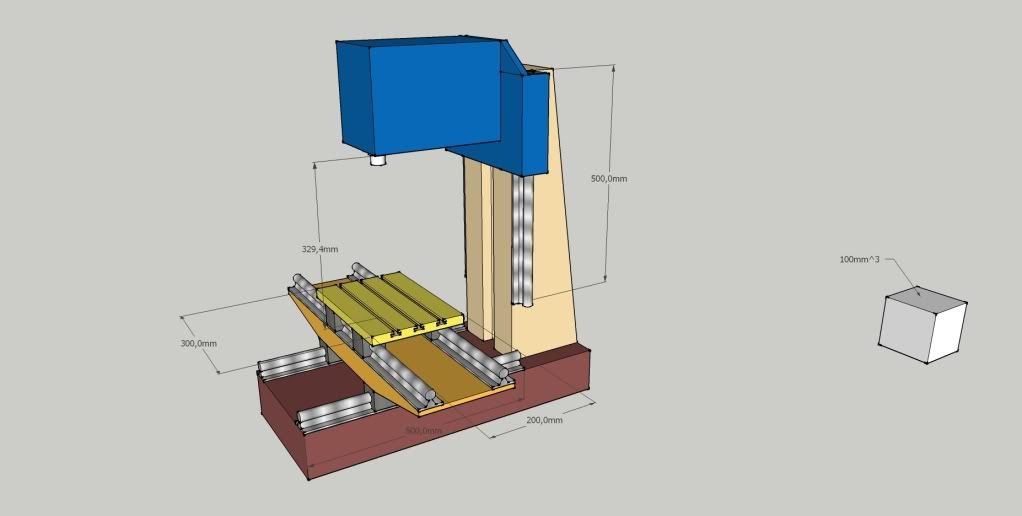

Har ritat lite på en alternativ bordsdesign, men jag tycker att det blir lite för många nackdelar gentemot den "vanliga" modellen :humm:
Nackdelar:
-Tyngre Y-axel
-Bygger mer på höjden
-Dyrare
-Mindre bord
Fördelar:
-Bordet kan bearbetas direkt
-Lättare X-axel
-Inget överhang > mindre flex
http://i1186.photobucket.com/albums/z36 ... ortfrX.jpg

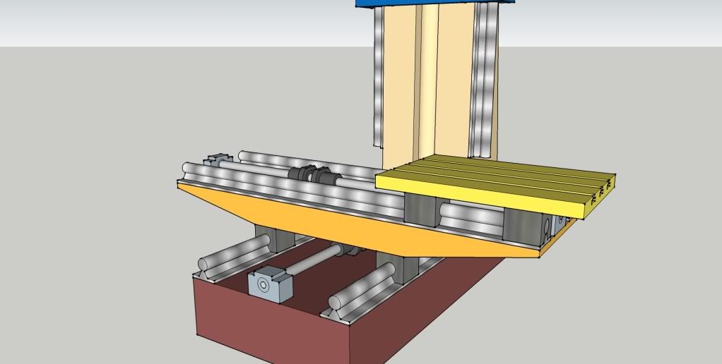

Inlägg av thewho »
Jag vet, men det är alltid någon som kommer och citerar reglerna med max 700pix breda bilder..
Men för enkelhetens skull så lägger jag in båda här nu.
(Jag har inte kommit på hur man ska montera lagerbockarna för att inte bli av med arbetsområde)

Designen på den övre bilden är förbluffande lika som på en fabriksbyggd maskin jag har med rundstyrningar.
Enda skillnaden är att mina rundstyrningar för Z-axeln är monterade på framsidan.
Har man en smal pelare, som i ditt fall, tror ändå det kan vara klokt att montera som du ritat.
Det är viktigt att få upp spårvidden för att styva upp spindeldockan mot krafter i X-led.
Spontant tycker jag spindeldockan ser lite låg ut, med tanke på krafterna i Z-led.
Om du vill kan jag ta en bild på min maskin, samt även mäta lite förhållanden mellan kulbussningarna.

Inget är ju bestämt ännu så pelaren kan göras bredare, smalare, högre osv. Jag tyckte jag läste nån diskussion här kanske om att det är smartare att ha skenorna på sidorna av pelaren istället? Speciellt om man använder runda skenor.
