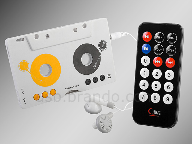

Jag vet precis var PIC-processorn ligger men jag har inte orkat anstränga mig, kör med mp3-kassett och mindre ofta med radiosändare. Men det hade varit smidigt med ett 3,5mm uttag monterat på lämplig plats där man bara kunde petat i en sladd.
Mp3-kassett:
http://usb.brando.com/prod_img/zoom/ULI ... 0_01_L.jpg
Jag är bara ute efter att aktivera utgången så man kan peta i ljud, ingen styrning behövs - onödigt att låsa sig till ett system tycker jag.

Oj, jag visste inte ens om att det finns sådana mp3-kassetter. Drivs den också av rotationen på axlarna?
(jag har stenåldersvarianten, ett kassett som är helt passiv som man ansluter till valfri ljudkälla med 3,5mm-utgång. Jag är riktigt förvånad över att det rasslar såpass lite i just denna stereo).
Jag har egentligen rätt gott om gamla band att lyssna på så det här är inte akut - det gör också att det vore inte så dumt att ha bandspelaren fri för att just spela band

I en tidigare version så fanns det någon magnetkontakt som påverkades av rotationen så att den spolade om man spolade stereon fram eller tillbaks men i den version jag har så rullar de fritt bara, ingen återkoppling. Ingen vidare kvalité på den modellen, har fått löda om kondingarna till spänningsdelningen för tonhuvudet, IR mottagaren var paj på en, nyligen slutade en helt fungera men jag lyckades skrapa ihop en fungerande av delarna - så det är väl snart dags att köpa fler...
Ja, sådana där "CD-adapter-kassetter" är ju ett alternativ, blir väl något bättre än en radiosändare, själv blir jag irriterad på för mycket kablar vid instrumentbrädan.

Kassetten jag länkade bild på har IR-fjärrkontroll, så där finns det ju knappar, man behöver bara stoppa i den åt rätt håll så går det att styra - även från baksätet, eller utanför bilen om man så vill.

Jag har kopplat in ett 3,5mm uttag på kassettens ljudingång (öppnade stereon). För att den ingången ska aktiveras krävs det att man har en kassett i eller att man petar till mekanismen där inne med tex. en penna så att den luras. Det fungerar sådär än så länge. Nivåerna måste nog regleras på något vis mellan telefonen och stereon, och störningar från telefonen bör filtreras bort.
