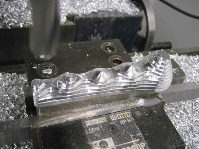

fräsarn skrev:Nästan alltid det de kallar horisontell bearbetning, stegar ned i Z och kör runt biten i X-Y.
Får du inte problem när ytan blir näst intill vågrät?
Tar den inte väldigt stora steg i X-Y då, trots att man har ett litet steg i Z?
Hur löser du det?
Vad har du för fräsmaskin och kör i?

Man får dela upp det så att man stegar ned mindre i Z på planare ytor, brukar bli 2-5 olika. Simulerar och ändrar tills det ser bra ut.
Finns även något de kallar optimized machining som planar till planare ytor men inte alltid det blir bra eller funkar.
För vad det kostar tycker jag rhinocad funkar riktigt bra och camen är hur bra som helst.
Solidworks eller liknande är säkert bättre på alla sätt men det kostar väl mer än min fräsmaskin och mina verktyg tillsammans, sen tillkommer serviceavgifter varje år.
Alibre design ser vettigt ut och har rimligt pris, har tänkt att testa någon gång och köpa det om jag tycker det funkar bra men det dröjer nog ett tag.
Brukar köra på default-toleranserna på verktygsbanorna +/-0.25 på grovfräsning och +/-0.03 på finfräsning men ibland blir det kantigt så då ställer jag ned lite.

Nu är den på rull så man ser ungefär hur det blir
Nästa blir bromshandtag, blir nog att göra i två delar, hoppas på att börja i helgen

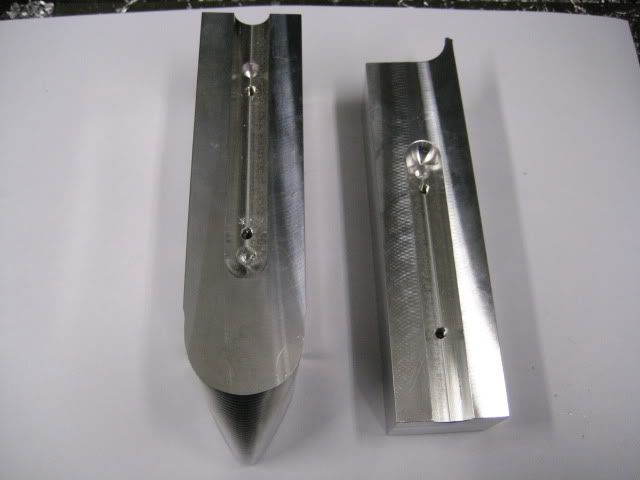

Bromshandtaget
Insidor på halvorna, gängat båda för att kunna skruva fast i en kloss, körde ytan som jag
inte kommer åt från andra hållet på den bakre halvan.
Främre halva
Bakre halva
Blev bättre än jag vågade hoppas på, nästan omöjligt att se skarven
