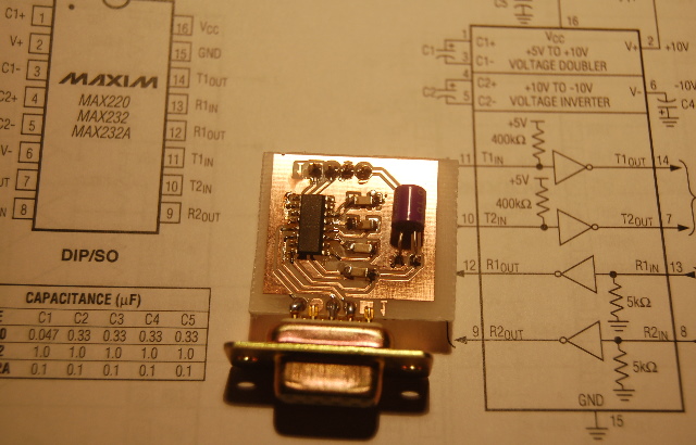

Så nu vart kortet precis klart. Ursäktar mig för dom riktigt dåliga lödningarna
Så mycket jobb för nått så enkelt. :)
sodjan
Inlägg: 43503
Ort: Söderköping
Re: Max232, tre snabba..
Inlägg av sodjan »
IC-hållare är ingen dum uppfinning.
Fungerar den ?
