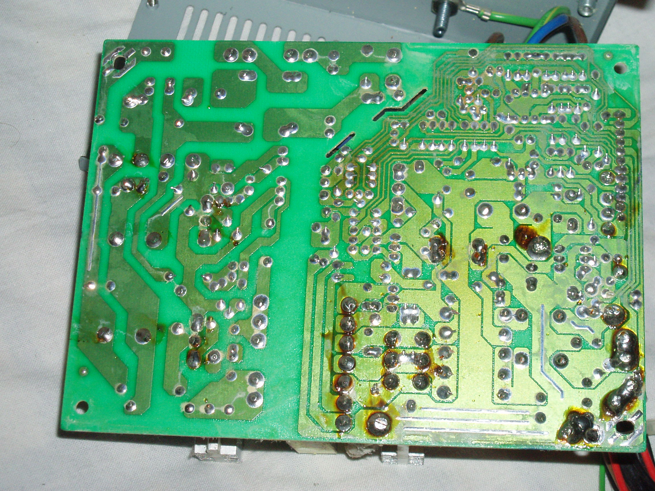

Bild på baksidan
Dom bruna fläckarna tror jag bara är flussmedel, men kan det faktum att dom är mörka tyda på att för mycket värme?Bild
zeus
Inlägg: 7058
Ort: Sthlm.
Inlägg av zeus »
Brukar det inte bli sådär när det har varit för varmt?
Jag skulle satsa på att köpa ett nytt, kostar inte mycket.

OpelGT skrev:Flertalet av dem jag har lagat så har det varit för låg 5v standby.
Kolla den vad den ligger på.
Det sitter en mindre konding där som ofta är dålig.
5VSB ligger på ca 5V, tyvärr?
Jag kan inte se någon konding som verkar dålig.
Säkringen är hel förresten.
Känns som skiten får hamna i skrotlådan...
Tack för hjälpen iallafall.

De flesta sådana nätdelar fungerar inte utan belastning, dom kan helt enkelt inte reglera ordentligt. När man testar utanför datorn kan man simulera last genom att ansluta t ex ett 4R7 10W motstånd som belastning på 5 volten, då funkar regleringen.
