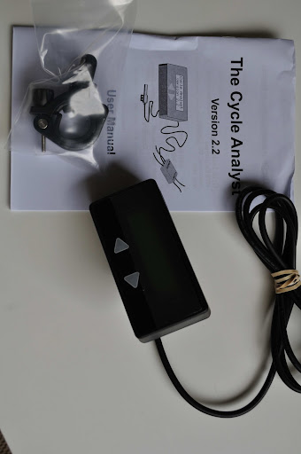

OK, lite uppdatering!

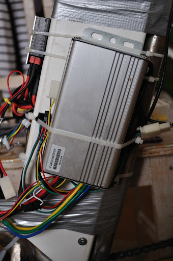

Nu har jag fått min nya controller och börjat provköra den lite.
Jag har bara kört med ganska moderata 75A peak och 50A kont. Jag behöver göra några modifieringar i burken innan jag kan plocka ut 100+A. Strömshuntar är för klena samt att kablar och strömbanor måsta biffas upp en del.
Regleringen är lite yxig än så länge, förhoppningsvis kan jag komma tillrätta med en del via inställningar.

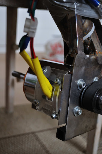

Jag har flyttat ut hallgivarna till utsidan motorn. Innan satt dom i slotsen i statorn inuti motorn. Nu när dom är på utsidan kan jag justera timingen på komuteringen.

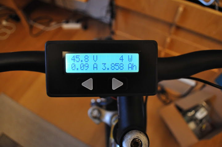

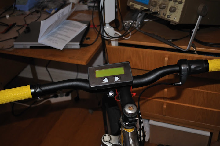

Det här kom på posten också...
Cycle Analyst är utvecklad speciellt för elcyklar. Den pluggas direkt till min controller och förses med Ubatt, amps, rpm och trottelsignal. Den visar kontinuerliga värden samt min max av vissa parametrar. Den kan även sköta strömregleringen genom trottelsignalen. Jag har precis börjat labba med den men än så längen är jag nöjd.
Den ska även kunna skicka ut seriell data som man kan logga med tex Labview.
Jag har även filmat lite men jag vet inte om jag vågar visa er den....
/Göran
