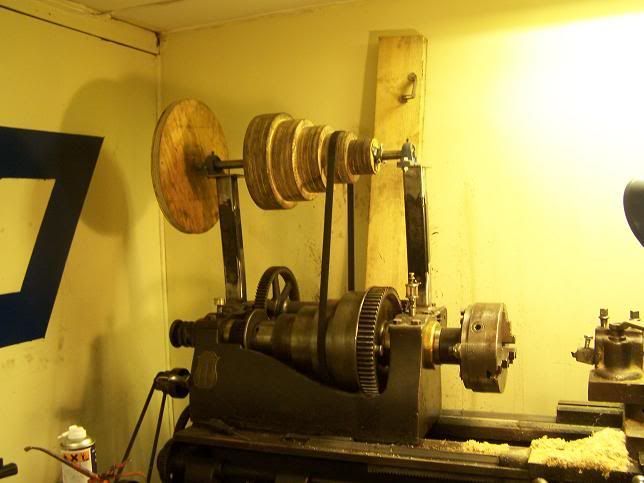

Ett lamm är inte helt symmetriskt och balanserat, särskilt inte när man börjar skära bort bitar som är klara. En induktionsmotor på en halv hk är bäst och går knäpptyst. Du talar inte om var du bor, men t ex www.bjm.se har massa elmotorer för ett par hundralappar, även med snäckväxel som ger ett varvtal som kanske passar för direktdrift.
En stor remskiva kan man hitta på en tvättmaskin eller torktumlare. Eller gör en av plywood, det är inte så noga hur spåret för en kilrem ser ut på en så stor remskiva, det driver bra på en slät remskiva med.
Eller en multirib-rem från en bil. Jag driver en gammal svarv med såna remmar och plywoodskivor:
(Motorn hänger på baksidan, den remmen sitter inte på än)
