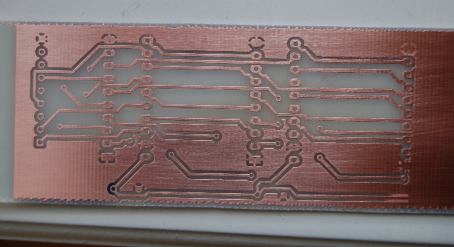

Jo, jag gjorde en ny testremsa med 1-2-3-4-5 minuters exponering. Famkallade sedan 5 minuter i NaOH och etsade i Natriumpersulfat. Exponeringisintervallet 5..3 såg helt OK ut, kanske en tendens till slöja på 3 minuter. Skall lägga upp bilder senare. Etstiden var ca 45 min (plastskål som jag vickar).
Gjorde sedan ett verkligt kort, men hade igen tendenser till samma problem, dvs tunna ledare, tex mellan IC-ben, tenderade att försvinna, samtidigt som jag fick bryggor på andra ställen. Konstigt nog så verkar det som tunnare ledare påverkas proportionellt mera.
Kör med en LaserJet 1022, ställer in den för OH och ProRes1200 inställning. Kan inte säga att jag är 100% nöjd med svärtan, men den ör dock bättre än den jag får med jobbets HP4650.
Jag klipper korten, men du kanske har en poäng i att jag borde kolla kanterna om de är ojämna så att filmen lyfter så får jag ju problem.

Jag hade stora problem med klippta kanter på korten, även fast jag använder mig av vakuumram så vart kortet ojämnt belyst som de såg ut som när man framkalla.
felet var att det inte blev fokus då filmen låg mot vakuumramen som var upptryckt av den klippta kanten och låg alltså inte direkt mot kortet.
och då var inte glappet stort, utan kortet var bara ytterst lite snett.
Nu mera så är jag jätte noga med att kortet är 100% rakt,.

OK. Testade med att såga kortet och sedan fila kanterna. Dessutom satte jag tyngd på locket, men fortfarande är jag inte riktigt nöjd:
5min exponering längst till vänster, sedan 4,3,2 etc

Bästa tipset jag fick här var att gnugga det framkallade kortet. Gjorde så med fuktigt hushållspapper och visst verkade det lossna och på de ställen det skulle.

Sedan slog det mig att oftast ser jag detta på dubbelsidiga kort och på ena kanten och ena sidan. Troligen beror det på målartejpen jag fäster laminatet med...
Så här gör jag:
Lägger filmerna mot varandra och passar, sedan tejpar jag ihop dem.
Lägger laminatet mellan och tejpar fast det på ena filmen
Problemet blir ju att målartejpen är ganska tjock och att den "lyfter" filmen på ena sidans ena kant
Kanske lösningen är en tunnare tejp eller kanske någon har ett bättre förslag att fixera laminatet så att det inte flyttar sig då jag vänder det (har en enkelsidig exponeringslåda)

Jag brukar även vända efter halva exponeringen av en sida. Alltså bara rotera kortet 90 eller 180 grader för att få bort eventuella konstigheter med att det är olika belysning inne i lådan. Jag har inga konkreta bevis på att det bli bättre men det borde ju ge en jämnare belysning.

Första bilden/kortet ser helt klart ut som problem med att
det blivit för mycket exponerat och för mycket resist sedan
blivit borttvättat. Om resisten hade suttit kvar så skulle
etsningen blivit lika bra ute i kanten om du nu inte doppat
extra mycket i etsbadet där förstås. Man får väl anta att koppar-
skiktet är lika tjockt rakt över.
Det bästa jag någonsin använt som film är just riktig lithfilm kopierad
i en vanlig förstoringsapparat. Blir absolut superproffsigt. Sedan gäller
det förstås att lägga filmen tätt mot kortet vid belysning.

Förvånansvärt enkelt att få det riktigt tätt. Jag suger ut luften med munnen, viker slangen och stoppar i en plugg. Sen håller det sig tätt. Ibland får jag knappt ur pluggen pga undertrycket. Funkar riktigt bra.
