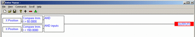

Verkar som att det inte går att få SoftPLCn att läsa värden från en lista. Koordinater för av/på-slag alltså. Så den vägen verkar också körd.
Börjar seriöst fundera på om man skulle sätta sig in i det där HAL-'språket' och försöka knacka ihop något själv...

Går det verkligen inte att i soft-PLC'n jämföra aktuell position med ett fast värde? I sin enklaste form kan det se ut så här i Mach3:
Om X-axelns position är mellan 50 och 150 så är Output 1 till, annars är den från.

gustav t: Antar att du fick svar nog av H.O.
H.O: Tror inte att det är en felinställning i mängden look-ahead för om jag kör ett program i stil med det som gustav t postade så 'hoppar' markören, när man kör programmet, rätt ner till sista raden och något som de i EMC-manualen kallar för typ "naive CAM controller" tar över fram till denna rad och ser till att inställd tolerans följs. Snubbarna i #EMC@freenode menar att det är denna komponent (CAM-kontrollern) som typ 'nollställs' så fort det kommer ett kommando som M63/64/M3. Detta är bara med G64 aktiverad, annars 'hackar' den för varje radbyte oavsett om man har "extrakommandon" eller inte.
Ang. PLC-lösningen så har jag kanske varit lite otydlig: Ursprungsproblemet är ju att jag vill rita upp en bild med en raster-rörelse. För en liten bild betyder det kanske 200-'lines' och det är naturligtvis inte hållbart att göra steg-program för varje linje i stil med ditt exempel då. Jag behöver alltså hämta värden från en tabell/textfil att jämföra med och det är där problemet kommer in. Är ju inte så hemma på EMC men herrarna i ovan nämnda IRC-kanal verkar överens om att det inte finns något bra sätt att lösa detta.
