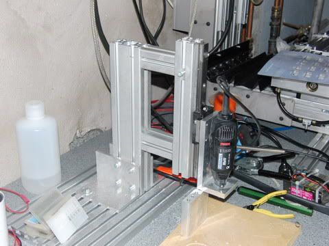

Inlägg: 5913
Re: Borra kretskort, Pelarborr+Kamera.
Här är min "rig", ett par bitar aluminiumprofil och en stump skenstyrning med en enkel vagn.
Det saknas en gasfjäder eller likande för att balansera upp maskinen, nu är det lite jobbigt att borra med den men det går. Sikten är inte den bästa så ett "kamerasikte" eller annat system vore bra. Dremeln, även om det är "äkta" är inget vidare, rundgången är under all kritik så små borr blir helt suddiga när man drar upp den på 20000rpm. Blir nog en ny spindel innan det blir kamera men tack för tipset angående ZZoom, får ta och titta på det.
Chribbe76
Inlägg: 1167
Blev medlem: 17 januari 2004, 22:43:17
Inlägg av Chribbe76 »
Har du någon bild från andra sidan så man kan se hur spaken sitter?
