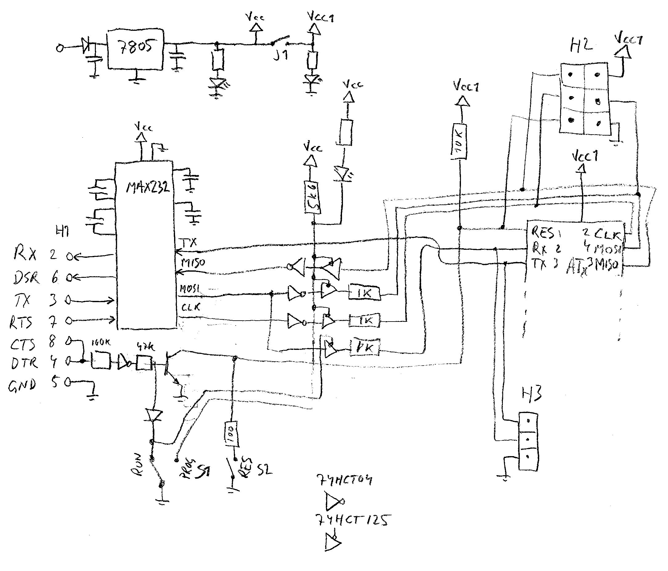

Jag har nu gjort reversed engineering på min programmerare. Ber om ursäkt för den kladdiga skissen.
Programmeraren kopplas till PC'n via en MAX232. (Jag har använt en 2x5 stiftlist (H1) och en kabel där jag klämt en 9-pol DSUB i ena ändan och en 2x5 headerkontakt i andra.) I programmeringsläget kopplas pinnarna till SPI-pinnarna på AVR'en. Jag kan köra med både 8 och 20-pins AVR i en nollkraftssockel. Jag har en bygel som kopplar GND till ben 4 när jag kör 8-pinnars kretsar.
Jag har dessutom en 2x3 polig header (H2) för ISP-programmering. Jag konstruerar in ATMELs 6-poliga ISP-kontakt på de konstruktioner jag vill kunna programmera ISP och ansluter dem då till H2 via kabel. (Om du vill använda programmeringspinnarna till något annat under drift så lägger du bara till några motstånd på dem enl ATMEL's appnötter.)
I RUN-läge kopplas RS232-porten istället till kretsarnas UART-ben, så att jag ankelt kan kommunicera med dem om jag vill. (Funkar naturligtvis endast när kretsen sitter i sockeln på programmerareren, då dessa signaler inte finns i ISP-interfacet. För att enkelt kunna prata med kretsar som inte sitter i programmeringssockeln har jag via H3 gjort RX, TX och GND enkelt åtkomliga.
Programmeraren drivs av en väggvårta som stabiliseras till 5V (Vcc). Om jag byglar J1 så matar denna även kretsn antingen i programmeringssockeln eller via ISP-kontakten. Utan bygel så är det målsystemet som spänningsmatar AVR-en, även i programmeringssockeln. Den ska då funka även om målsystemet går på 3,3V.
Jag har använt MAX232, en 74HCT04 och en 74HCT125 samt lite lösa komponenter. Värdena på dessa är inte speciellt kritiska.
Programmeraren funkar kanon.
Den kräver ett speciellt program (gratis) för att funka. Jag tror att jag hittade det på tidigare nämnda Chan-sida.

Just den där fastnade jag lite för själv. Tänkte först använda någon ledig kanal på max232 och i övrigt använda motstånd/zener, men kom på att det blir dumt eftersom max:en inverterar.
Men det låter bra att du verkar ha fått den att fungera tillfredsställande! Nu ska jag bara lista ut vad jag skall göra för att kunna köra den helt och hållet ISP utan att den påverkar/påverkas av något annat till/från AVR:en.

Att köra ISP utan att det stör, beror lite på hur du menar. Normalt skiljer man ISP-kontakten och övrig logik runt AVR-en med motstånd valda så att ISP-kontakten blir dominant. Naturligtvis så kommer annan elektronik i så fall "störas" vid programmering. Om man helt vill undvika det så måste du nog ha grindar som kopplar in antingen ISP eller övrig elektronik.

Vad jag försökte säga så beror det på din krets. Om du t ex skulle ha avfyrningsanordningen till en raket på samma pinne som du programmerar AVR'en på så kan du inte tillåta att den yttre logiken triggas under programmeringen. Är det bara en lysdiod som hänger på pinnen så spelar det kanske inte så stor roll. I det första fallet räcker det alltså inte att separera endast med motstånd. Då behöver du en switch/gate som kopplar bort yttre logik under själva programmeringen. Om du inte använder SPI-porten pinnar till något annat än programmering, då är det inget problem.
Om du tittar på min krets så ser du att Prog-switchen kopplar om vad RS232 ska lyssna på för pinne, UARTen eller SPI-porten. Detta för att enkelt kunna använda en komport både för programmering och kommunikation.
