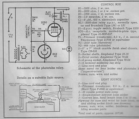

Såhär enkelt löste man det år 1955:
http://i365.photobucket.com/albums/oo96 ... tocell.jpg

Intressant schema! Vart hittade du det? I någon bok?
Hade tankar på att använda en thyratron faktiskt, men hade ingen hemma så att ja kunde prova. Hade inte riktigt klart för mig hur man skulle använda en thyratron i det här fallet.

Tittade lite mer noggrant på schemat och ser nu samma problem jag såg tidigare när jag funderade på att använda thyratron i det här projektet. Hur stänger man av thyratronen efter att reläet dragit? När gasen i röret joniserats och ström börjat flyta har ju gallret ingen kontroll över strömmen genom röret längre. Enda sättet är att helt bryta strömmen genom röret eller sänka anodspänningen under typ 10V. Ser ingen återställningsknapp heller (möjligen nätbrytaren längst till vänster). Var den här kretsen tänkt för larmändamål? Jag kanske har missat något om thyratronernas hemligheter?

Och det utlovade schemat.
Fungerade fint i slutändan, behövde inte bry mig så mycket om hysteres, det skötte det lilla drivreläet på egen hand. Däremot hade jag problem med att drivreläet hamnade i ett "summerläge" just innan det skulle slå till. Då kom jag ihåg vad jag sett på det gamla schemat som Rolf Zetterberg postade tidigare, en konding över reläspolen. Provade det, funkade kalas, det lugnade ner tillslagen perfekt.
