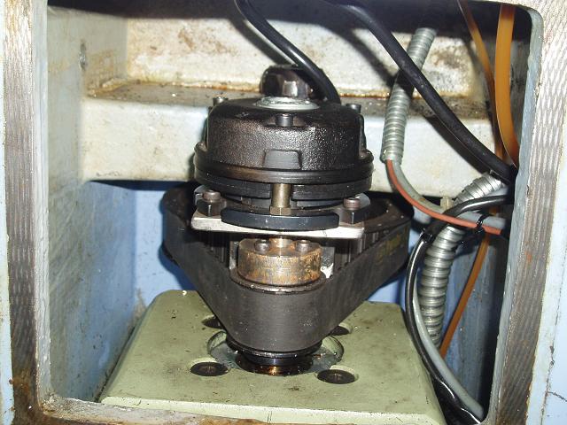

I väntan på delar rivs nu det gamla ut, för att ge plats åt det nya...
Jag noterar att min z-motor är försedd med en broms. Jag antar att systemet aktiverade bromsen så fort Z-axeln inte ska röra sig, för att bespara servomotor och drivelektronik från kamp mot gravitation. Låter inte alls dumt i mina öron...
Tror ni det finns någon redan färdig möjlighet att koppla in bromsen;

Hej Magnus,
Om motorerna du har är anpassade till den maskinen så behöver du nog inte oroa dig, bromsen är där för att "hålla i" när systemet blir strömlöst.
Jag vet inte hur din maskin är konstruerad men på min Abene så "hänger" nästan knät uppe själv. Det går att "sätta fart" på det och sen fortsätter det att trilla men det "rasar" inte ner av sig självt. (Utan belstning på bordet).
Att få bromsen att släppa precis innan en Z-rörelse och sedan slå till igen direkt efter (automatiskt) blir nog inte så enkelt i Mach3. Beroende på vad du har för CAM program så kanske det skulle gå fixa post-processorn så den spottar ut en M-kod som i sin tur släpper bromsen innan en rad som innehåller en Z-rörelse men i praktiken tror jag inte på den lösningen alls.
Som sagt, bromsen slår till när den är spänningslös så om servot har någon OK-signal eller nått så använd den för aktivera ett relä som i sin tur släpper bromsen. Då slår bromsen till så fort Z-servot inte har kontroll över motorn.

Se upp med Z. Jag blev varnad av service tekniker att bordet ramlar ner direkt om allt är ok i gejderna och kulskruven. Det sitter en lite platta med 8 insex som håller lika många fjädrar, ena delen är en elektromagnet -24v.
Som någon beskrev innan. Den bromsar bara när allt är avstängt. Z motorn ligger annars och håller bordet precis som alla andra servon på combimillen. Det är ju pulsräknaren som kollar hela tiden Detta kan man gå in o kolla i styrsystemet för resp. axel.

Ang. Z bromsen så är det på min maskin, (se proj tråd) som så att den har 1st luftcylinder som vid lufttryck väger upp Z huvudet till nära tyngdlös. Samt en broms som ligger till i strömlös, och går ifrån vid inställt lufttryck (sitter givare) och "servo enable".
Är även så på min större maskin, den har dock bromsen i servomotorn, på den går den att aktivera med M kod, och knapp. Bra vid planning i flera svep.
Så satsa på nått att väga upp den med, nån sa gasdämpare, vilket funkar helt perfekt, sitter så på många pelarbord med skruv inv. för höj och sänk.
Och koppla bromser över "ready" signal från servot om sån finns.

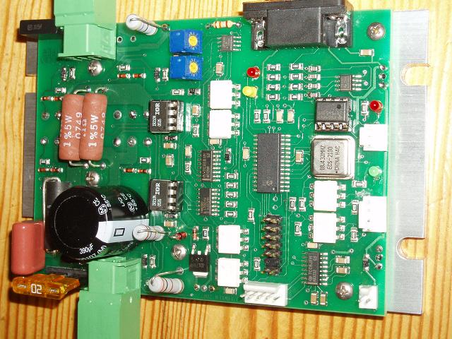

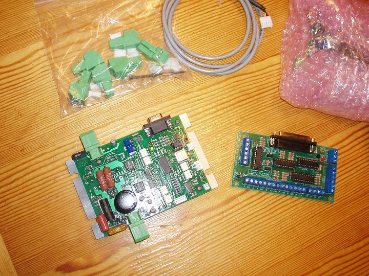

Nu har servokorten anlänt från Larry i Canada! Tillsammans med BOB från USA...
Jag har dessutom redan köpt några 24V relän och ett par likriktarbryggor, så nu finns det väl inget kvar att skylla på?
Såvitt jag kan se och förstå ser styrkorten bra ut, vilket i och för sig inte betyder så mycket. Jag hoppas det funkar!
edit: bilder
edit: bilder

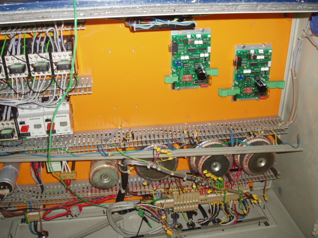

det går långsamt framåt
Lätt kabelklippningsångest fick det att kännas helt naturligt att börja med att montera drivstegen i skåpet. 2 av 3 syns tillfälligt monterade på bilden nedan.
Nästa bild visar bromsen på z-motorn. Jag kommer helt enkelt släppa den = spänningssätta samtidigt med drivstegen. Dock med separata spänningsmatningar på inrådan av Larry på Larken Industries.
Ska bli mycket intressant att se/höra hur Viper200 presterar. Vad har/ska du ha för matningspänning? Jag "tittade" som sagt länge och väl på dom när jag letade drivare men det slutade med inte med nått inköp den gången.
En sak jag funderade över då, som du kanske kan bekräfta nu, är hurvida det där ÄR en vanlig "bil-säkring" eller inte. Anledningen till att jag frågar är att "bil-säkringar" normalt är specade till 32V medans den här sitter i "motor-matningen" (antar jag) och Viper200 är väl specad till 160V..... Inte för att det inte fungerar - kanske - men det är sånt där som får en att fundera.
/Henrik.
