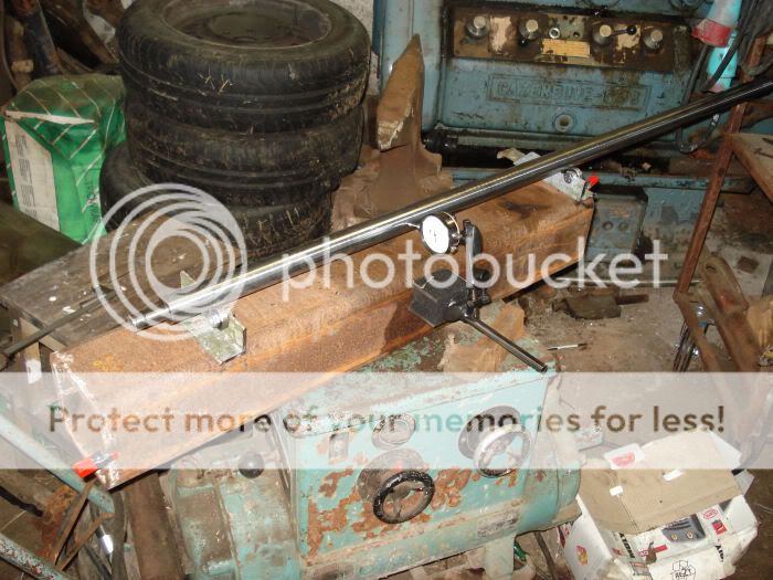

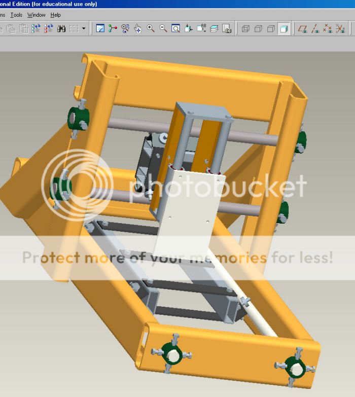

Ja överger centerslipad axel tillsvidare. Jag testade att mäta lite på min "hydralaxel" och den var tillräckligt rak, slog ungefär 0.1mm. Sen grävde jag lite i gamla rör högen och hittade ett fint tjockt rör med diameter 40mm och mätte de också, ungefär 0,4mm men tror att jag kan ordna det mha uppstagning och annat som är plannerat. Sen provslipade jag det lite i svarven och ros`ten är bara ytlig och går nog att få en fin yta. Nu har jag bestämt mått osv och kan börja bygga nästa gång jag åker hem till morsan. Modellen just nu:

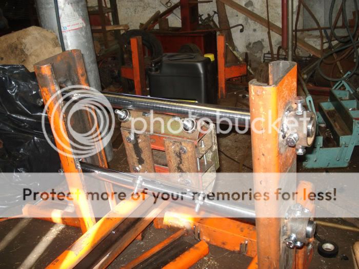

Nu har jag i helgen fått min vagn att fungera riktigt bra. Sen har jag också bestämmt att allt ska få vara justerbart tills jag kan fräsa i trä så att det går att justera vinklar osv och sen svetsa allt och köra i alu. Nu börjar bli dags att leta rätt på trapetsgängadstång/kulstång, stegmotorer och drivare

En ungefär ritning hur jag vill ha det

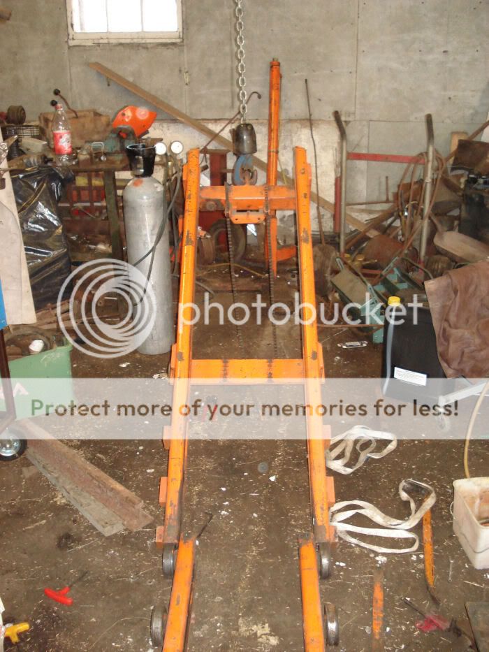

Det gamla lyftbordet från en truck jag utgått från
Testar om hydraulstången är rak, jepp mindre än 0.1mm kast

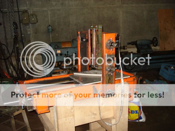

Första vagnen skaplig
Som det ser ut nu, x och y-vagn rätt okej, vill inte göra för mycket innan jag fått fram en z-vagn, ska senare också stadga upp portalen och bygga ordenligt bord att ställa

fräsen på. Menar bygga ordentligt stativ istället för träbitar jag klappat ihop nu för att slippa jobba på golvet.

Får inte kullagerna onödigt mycket belastning på sig när dem ligger som de gör på X-axeln?

Hur menar du med onödigt mycket belastning? . Jag vill klara mig utan att bygga en bygel runt och sätta ett extra lager på.

Ja hur ska man förklara, lagren tar upp mer krafter när dem sitter så jämfört mot vad dem gör när de sitter ovanför med bygel.
Testa så får vi se, hur det blir, det kanske varken gör till eller från.

Jag har svårt ändå att förstå hur du menar att lagrerna skulle få mer belastning när de är bestyckade som de är, jämfört mot någon annan lösning.

"Hävarmen" blir några procent kortare är det enda jag kan komma på. Förstår inte vad Larsson menar.
De övre lagrena tar mindre statisk belastning i den här konstruktionen eftersom att de nedre bär vikten.

Om man lägger belastning på x-släden kommer de övre lagerna endast ta upp krafterna, eller har jag fel?

Jo belastning på x-släden (alltså att man borrar eller fräser neråt), kommer tas upp av de övre lagren, dock minus statiska belastningen (tas av nedre lagren normalt) och sen blir det ett moment av att z-axel och spindel kommer sitta en bit framför själva vagnen, så blir inte helt enkelt att se och räkna precis vilka krafter jag kommer få, jag tänker helt enkelt prova.

Om du lägger en klump på 100kg mitt på bordet, kommer belastningen på varje lager bli 100/4*1,41=35kg pga den 45-gradiga vinkeln. Inte 25kg.
Stängerna kommer dessutom pressas isär med 25kg per lager.
