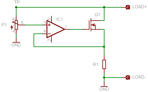

Spinky Spendrup: Nu börjar det tändas glödlampor för mig. Kolla följande princip schema. "Onödiga" komponenter avlägsnade:
Om vi först börjar med konstant ström:
Då kopplar vi punkten TP till en fast referens (Vref) och inte till lasten som i schemat. Strömmen genom shunten (R1) ger spänning som går in i komparatorn IC1. Om spänningen är lägre än referensen, går utgången hög och Q1 matar på mera ström tills spänningen vid de båda ingångarna på komparatorn är lika --> konstant ström.
Sen om vi tittar på konstant resistans. U=I*R.
Om spänningen över lasten ökar, måste strömmen öka proportionellt lika mycket för att uttrycket U=I*R skall vara sant. Det åstadkommer vi genom att koppla komparatorns referens (Vref, punkten TP) till spänningen över lasten (dvs. oss själva). --> Om spänningen över lasten ökar, ökar Vref till komparatorn --> komparatorn höjer utspänningen --> Q1 leder mera och höjer strömmen. --> dvs högre spänning ledde till högre ström --> dvs konstant resistans.

Det finns inte en ganska stor risk för "självsvängning" med en så enkel "loop" Principen ser ut att stämma men det ser för enkelt ut för att kunna undvika ostabilitet :roll: Nu vet jag att du skrev att vissa "onödiga"(?) komponenter utelämnats så du kanske redan tagit med detta i beräkningen?
Kul att följa i alla fall, mri du brukar ju göra snygga och väldokumenterade projekt så detta blir säkert också bra :wink:
/PeterH
xxargs
Inlägg: 10189
Ort: Södertälje
Inlägg av xxargs »
Om OP-ampen är stabil vid enhetsförstärkning så bör det inte vara någon problem. Jag har använt liknande lösning fast med typ BC548-trissor för att göra högimpediva signalinjektorer på tex. telefoledning utan att påverka dess impedans och har aldrig sett självsvängingsproblem i dessa sammanhang.

Nu har jag testat lite på labbplatta med komponenter jag hade hemma:
P1 = 10k (10 varv precisionspot)
IC1 = TL071CN (matades med +/-15 V)
Q1 = IRF1405Z (55V, 75A, 230W)
R2 = 2k2 (gatemotstånd, mellan IC1 och Q1)
R1 = 0R05, 0R1, 0R2 (testade olika värden)
Jag har inte så bra kylning (transistorn bara fastskruvad på en mindre kylfläns) så jag belastade den inte mer än 3.5 A ungefär och så att jag kunde känna på transistorn med fingret. Linjäriteten, dvs hur konstant resistansen är vid olika belstningar varierar kraftigt med hur stort spänningsfallet blir över shunten (R1).
R1 = 0R05: Konstlasten ändrade resistans med ~20% mellan 3V och 20V inspänning över lasten
R1 = 0R2: Konstlasten ändrade resistans med ~5% mellan 3V och 20V inspänning över lasten
osv.
Sambandet är egentligen beroende av strömmen och inte inspänningen..., men hursomhelst, ju mer spänning över shunten, desto bättre linearitet. Antingen sätter man in större motstånd i shunten eller kör en högre ström...
Jag testa att sätta in en extra förstärkare mellan shunten och komparatorn (ca 10 ggr förstärkning). Det hjälpte lite, men inte alls lika mycket som motsvarande mera resistans i shunten skulle ha gjort. TL071 är kanske inte alls lämplig för denna tillämpning?
Jag hade hoppats kunna använda samma lilla shunt (t.ex. 0R022) också för låga strömmar men det verkar inte vara möjligt (edit: hade skrivit omöjligt). I mitt fall vill jag att konstlasten skall fungera hyggligt från 50mA till 50A.
