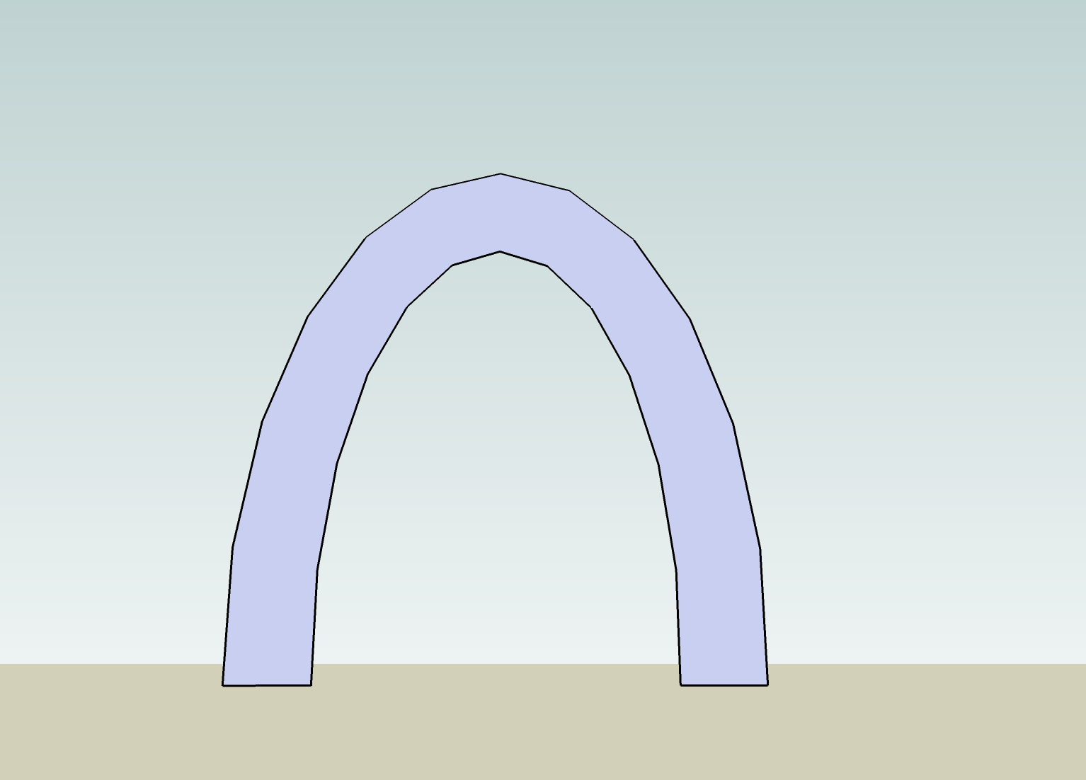

Är måtten på bågen genomtänkta, det blir en väldigt hög båge jämfört med bredden?
Vet inte om du kollade när jag hadde fel mått, annars gissar jag att 1.80M har väll alla inne.
180 kändes däremot lite smalt när jag kollade i verkligheten.
Svårt med det gyllende snittet.

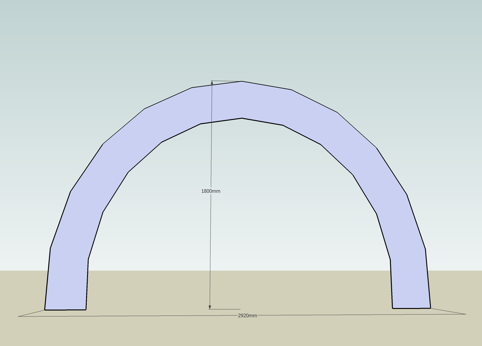

colliman: jag satt och lekte och ritade upp dimensionerna i 3d, och inte så förvånande blev gyllene snittet det snyggaste (förhållande 1:1,618 mellan längderna), detta skulle bli en 1.8m hög och 2.92m bred regnbåge.
1.8*1.8 såg väldigt avlångt ut på höjden.
1.8*1.8
http://meduza.mordor.se/ovrigt/regnbage.png
1.8*2.92
http://meduza.mordor.se/ovrigt/regnbage1.png

Tack Meduza du fick mitt iriterade sinne att finna ro.
Verkligen hygglit av dig att ta din tid i annspråk för en sån fin ritning.
Ja ska genast vidarebefoga den till kompisen för granskning.
Har inte räknat på vad du fick för mått men jag kom på att 1800 mellan inner sidan på botten borde bli bättre förhållande.
Ditt förslag ser utmärkt ut.
