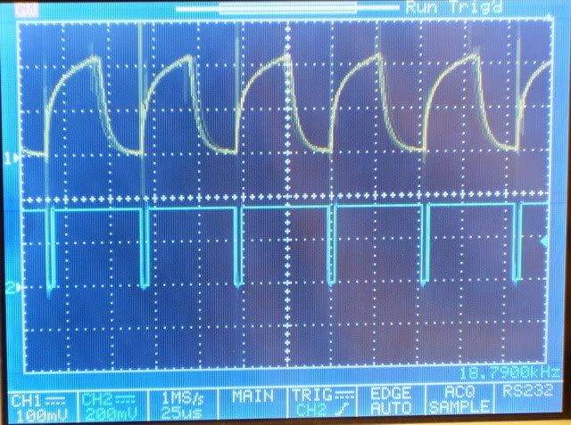

Intressant problem. Jag grävde fram min gamla L297/298 design och släppte på spänning - fungerar fortfarande :-)
Även jag har ett RC nät på 22k & 3.3nF till oscillatorn. Sense-motstånden är på 0.5ohm och Vref på 0.21V vilket ger en (topp)ström på ~0.4A.
Den övre kurvan visar kurvformen på den ena SENSE ingången. 100mV per ruta, 1:1 probe. Den nedre visar kurvformen på SYNC, 200mV per ruta 1:10 probe.
Switch-cykeln börjar när SYNC går låg och strömmen börjar omedelbart stiga. När spänningen på SENSE-ingången är lika med Vref (~0.21V)så "stängs utgången av" och strömmen börjar sjunka. Här hinner den sjunka ända till 0 innan nästa cykel börjar.
Nu har jag ett lågpass-filter på SENSE-ingångarna som filtrerar bort dom värsta spikarna men i princip borde det se lika dant ut hos dig. Som du ser är switchfrekvensen 18.8kHz, ett fel på 5.5%, troligen pga av toleranser på komponenterna i RC-nätet.
Förutom tidigare nämnda kondingar tror jag du måste ta reda på varför din switchfrekvens är 45kHz istället för ~20kHz. Kör kretsen utan motorn ansluten och kolla. Du ska ha en "snygg" kurva på SYNC.
