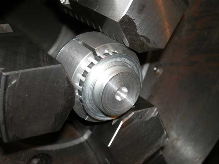

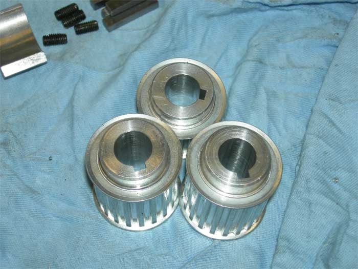

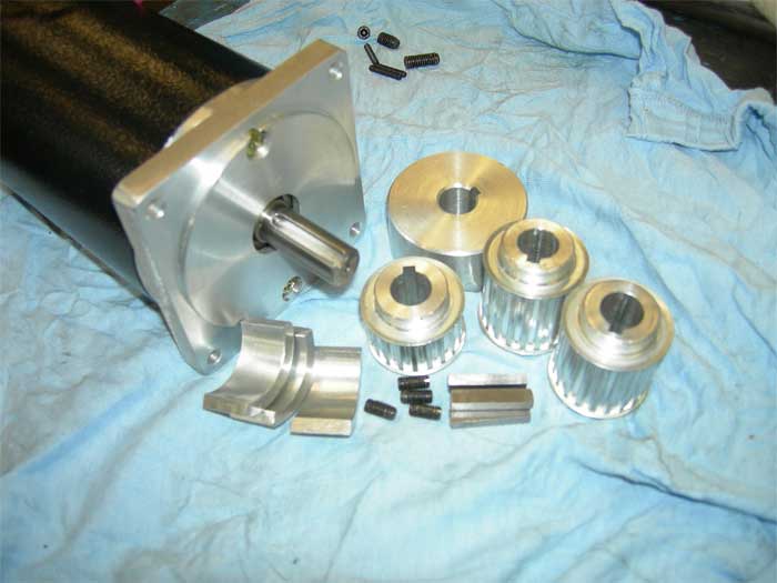

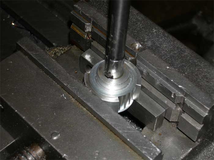

Nu så har jag fått några av remhjulen, resten av sakerna skulle komma på måndag.
Det jag har gjort är att borra och brotsch hålet för motoraxeln eftersom dom kom helt utan hål, sen körde jag kilspår och hål för stoppskruven.
För att spänna upp hjulet i svarven utan att skada flänsarna så svarvade jag en ring i aluminium vars innerdiameter motsvarade ytterdiametern på remhjulen, den ringen tog jag sedan och kapade i tre delar.
Nu lite bilder.

För att återgå till lite alvar, är det på andra bilden uppifrån som Du fixar kilspåret :?:
Brotchar Du axelhålet till exakt diameter eller räcker det inte med att borra hålet bara :?:
Det är ju helt och hållet ett proffsjobb Du gjort :)
Jim_the_one
Inlägg: 1669
Ort: Falköping
Inlägg av Jim_the_one »
Det vill till ett ruskigt stabilt och bra borr för att det ska bli tillräkligt bra hål för att kunna användas på en axel direkt utan att brotcha.
Ett borrat hål är lite trekantigt (om man har ett vanligt 2skär borr. Sen är det väldigt svårt att få till rätt tollerans utan en brotch.
Tycker att det ser ut som han fixar kilspåret på den andra bilden, det vore rätt "osmart" att inte brotcha direkt i svarven när man borrat hålet.

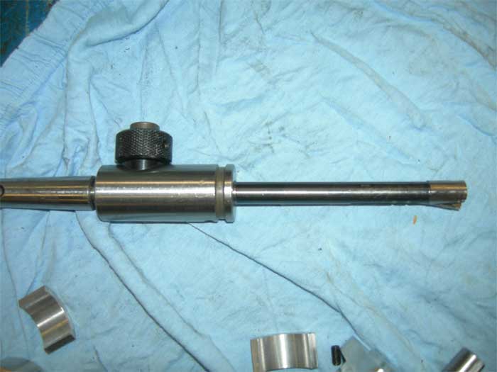

pcmper Ja det är i andra bilden jag fixar kilspåret, se längre ner för verktyget jag använde.
Hålet borrar och brotchar jag i svarven, sen hade det även varit möjligt att sätta upp verktyget för kilspåret i svarven men jag gjorde det i pelar-borrmaskin istället. Sen vad du menar med "fuskat med passbitarna till kilspåren själv också" vet jag inte , men jag gjorde iallafall kilarna själv av kilstål som jag körde i kapen.
Jag gjorde dom någon tiondel större så att man fick dra ett par drag med filen för att få bästa passning.

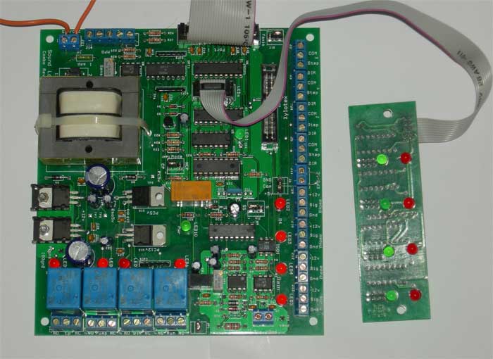

Sen fick jag också breakout kortet igår, har inte hunnit prova det mer än att se att det lyser vid spänning.

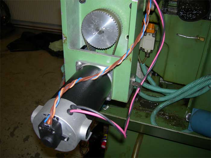

Men nu har jag provat med servo på x och det funkade riktigt bra, matar över 5500mm/min utan problem och det är när jag kör på ett labbagg som max ger 60v och 2A , servona är typade för 72v och 8.5A kontinuerligt så det borde finnas lite kraftreserv. :lol:
Här är en film på när jag testar, matar som högst 5600mm/min . Det mesta ljudet kommer från remmarna nu och dämpas mycket när man sätter på skyddsplåtarna.
5500mm_min.wmv 15,6Mb
Här är den högst tillfälliga uppkopplingen, ska tillverka höljen att sätta bak på servona för att skydda encodrarna.
