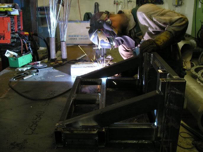

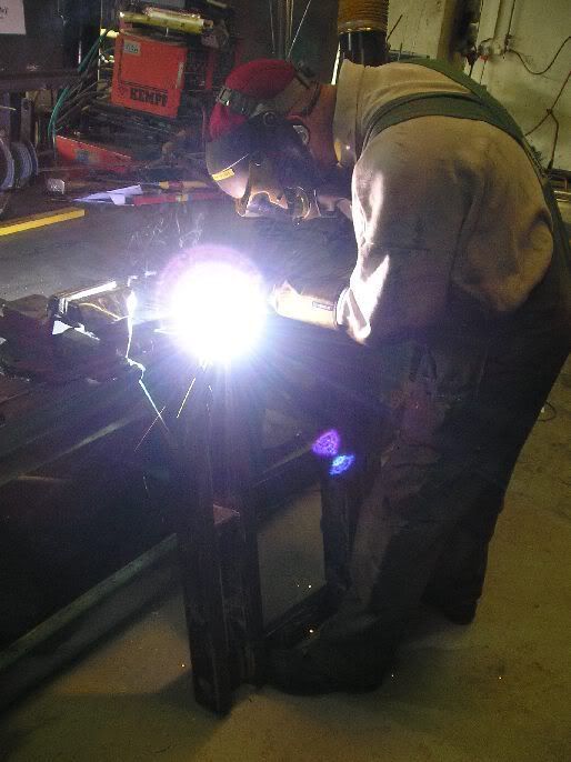

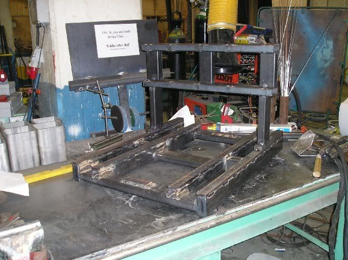

Snyggt mr D! Här kommer lite byggbilder från Värmlandsskogarna:
Svetsaction!
Så här långt är vi idag, mer kommer snart. Förhoppningsvis ugnsbakning denna vecka!

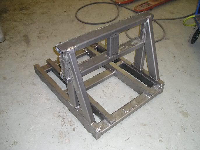

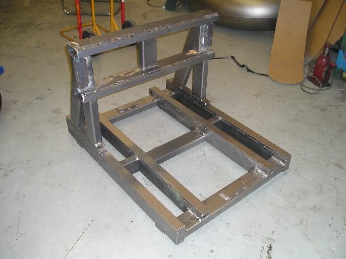

Nu är ramen färdigsvetsad och redo för ugnsbakning! Här kommer några bilder:
De sista svetsarna lägges av kompis M, han kan svetsa. De svetsar som ser illa ut är jag skyldig till. Förhoppningsvis syns sånt inte under färgen som ska på.
Här är ramen färdigsvetsad framifrån. Den är blästrad så därav avsaknaden av glödskalet.
Här är ramen bakifrån. Observera att portalen inte är fast utan ska skruvas fast. Man orkar bära de två delarna men ihopsatt kommer det bli en rejäl klump...
