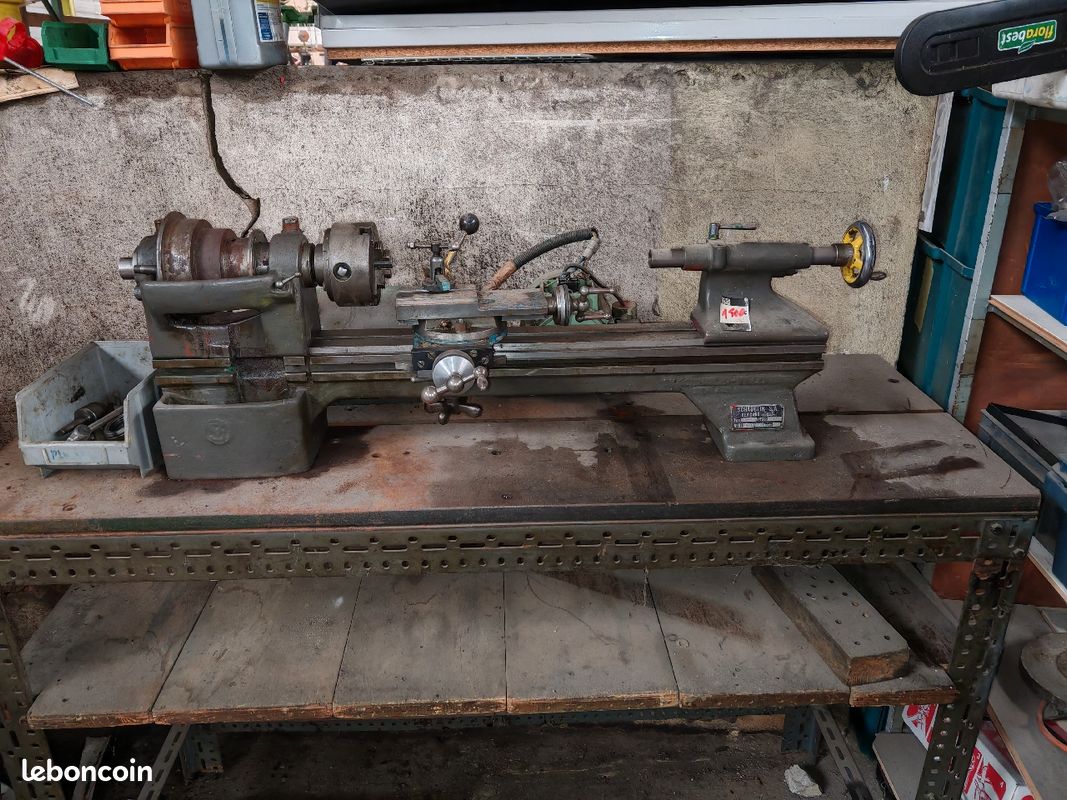

KORRIGERING: Det verkar vara en äldre 102, inte 70, 70 är mycket mindre och har ett tråg i botten när jag kollade, denna saknar tyvärr tråg, men har en remsyddsbygel på sidan och är betydligt större än 70.
Funkar det ändå att ha den inomhus i bostadshuset på en träbänk tror ni?
Maskinen är inte större än att jag kunde bära in den själv för hand.
Liten metallsvarv på trägolv?

Re: Liten metallsvarv på trägolv?
Lånad bild tills jag kommer åt att ta egna bilder, men snarlik denna:
https://img.leboncoin.fr/api/v1/lbcpb1/ ... e=ad-large
(Tyvärr samma skick också så jag behöver troligen renovera den men jag fick den billigt)
Jag har två fyrskäringar av trä som är ca 100 x 100 mm som jag planhyvlade på två sidor förut, tror ni att de skulle kunna fungera som bordsbas även till denna svarv, dvs 102?
Tackar, jag ville bara dubbelkolla, hyvlade klart dem förut och letade fram en 2" planka som blir bakstycke i så fall.
Tror jag skall bygga ett enkelt tråg av plåt under också.
Det följde med ett torn med flatremskivor också, tyvärr ingen originalmotor men jag hittade en liten trefasmotor som jag tror borde fungera med en enkel VFD i stället.
Jag fick även med en "julost" som var litet för vek till svarven men skulle bli perfekt att att göra någonting man kunde driva tillbehör med, den var ovanligt nog trefas också så att det går att reglera varvtalet litet på den med såg det ut som.
Denna skulle passa perfekt i min hobby hörna hemma i så fall, får sätta en skiva mot elhörnan bara så att man inte får in för mycket spån dit.
Tänkte ha den att bygga ångmaskinstillbehör med.
