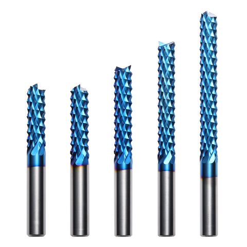

Mina skyltar blir inte bra, min 3mm end-mill fräs med 10000rpm trycker upp "vallar" i ABS plasten, jag har 300mm/min i hastighet och 0,5mm per pass. Ibland smälter det fast en stor klump på fräsen, som förstör arbetet.
Vet någon vad man ska ha för inställningar för ett sådant jobb?

ABS är väl rätt kladdigt att fräsa (som de flesta plaster), lägre varv och högre hastighet skulle jag prova. Man kan ha framgång med lite diskmedelsvatten i en blomspruta eller liknande för att kyla och i andra hand ”smörja”.
Edit: Såg dina bilder nu, den typen av fräs _kan_ fungera i plast, men annars brukar man rekommendera vass enskärsfräsar i mjuka material. Till viss del kan också spåntryckande (trycker materialet neråt istället för uppåt vid fräsning) fräsar göra stor skillnad.
Edit2: kör allt i ett svep, ska inte vara nåt problem ner till 2-3mm djup tycker jag, då kommer du inte fräsa om samma spånor igen och igen vilket ger värmeutveckling och därmed smält plast.

Finns det inte något samband mellan fräshastighet/varvtal och diameter på fräsen? Gravyrplast är förvånansvärt svårt att få tag i tyvärr, hittade den jag har nu på Amazon.

Inlägg av X-IL »
Jo visst gör det det, men dessa stämmer sällan rakt av, man måste anpassa efter sin maskin och de fräsar man har. Leta efter cut rate calculators (feeds and speeds är ett annat ord att söka efter) så kan du få nåt att utgå ifrån. Men plast ska generellt dessa med lågt varv och hög matning.

Ok, min maskin har tyvärr inte ställbart varvtal.. Kanske är det bättre med en liten fräs i så fall, hastigheten blir ju lägre då åtminstone.
Nej det kan den INTE, speciellt inte i mjuka plaster, där fungerar enbart enskärsfräsar och hur jag nu så tvärsäkert vet detta, tja här har jobbats i dom flesta material från papp till seghärdat rostfritt, alla material har sina knep och begränsningar.

Inlägg av X-IL »
Teknikern, du har FEL. Jag har använt såna fräsar i plast med bra resultat, men det funkar inte i alla plaster och under alla förutsättningar. Ledsen men jag blir lite irriterad på såna där onyanserade kategoriska nekande svar. Men, precis som du skriver är det generellt bättre med enskärs.
