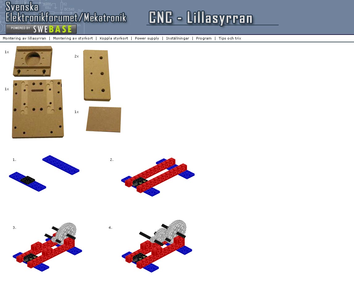

Så här skulle jag gärna se sidan:
BILD:
http://www.geekjoan.com/electro/lillasyrran.jpg
Med lite beskrivande text kanske...
BILD:

Tycker Joan:s förslag ser bra ut, även om det kanske är lite väl
mycket legoinstruktion för 4-åringar
Det är en bra idé att namnge alla delar så att man kan referera till dessa
namn när en ändring skall göras! Eftersom jag tror att Jojje ändå riktar sig
till något vana byggare med byxsatser, och säkert färdiga till dom som
bara vill stoppa i kontakten så kanske vi inte ska överdriva "steg för steg"
instruktionerna. IKEA riktar ju sig mot vem som helst, och inte ens dom har
gått lika lågt som LEGO!

Jag får väl lära mig hur man gör sprängskisser i SolidWorks med bubblor.
Då har vi iaf ett nummer, ev namn, på alla delarna.
