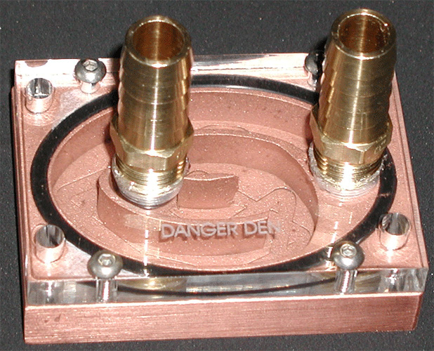

Innan jag plockade ur vattenkylningen för länge sen körde jag med danger den the maze 3
Och den fungerade väldigt bra. Inga små flänsar någonstans. Bara en sträv yta och lite urfräsningar för att skapa turbulens.

Jag har aldrig ägt ett, men har sett de blocken förut.MadModder skrev:Innan jag plockade ur vattenkylningen för länge sen körde jag med danger den the maze 3
http://www.techwarelabs.com/reviews/coo ... emaze3.jpg
Fasen, när du säger det... Sträv yta, skulle kunna testa att blästra blocket för att skapa mer turbulens.
Det har jag inte. Ska se om jag hittar någon annan kylare, är ju inte jätte sugen på att riva luftkylaren på min mainrigg...thewho skrev:Har du testat processorn med en annan kylare? För att se om det skiljer lika mycket mellan kärnorna tänker jag.
