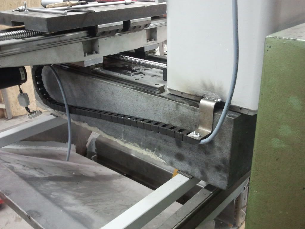

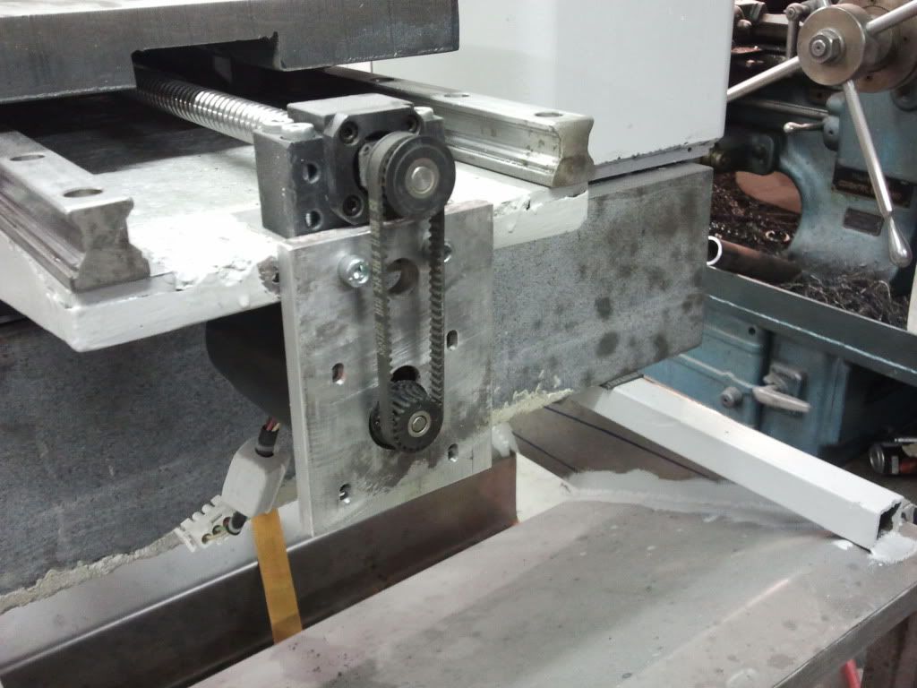

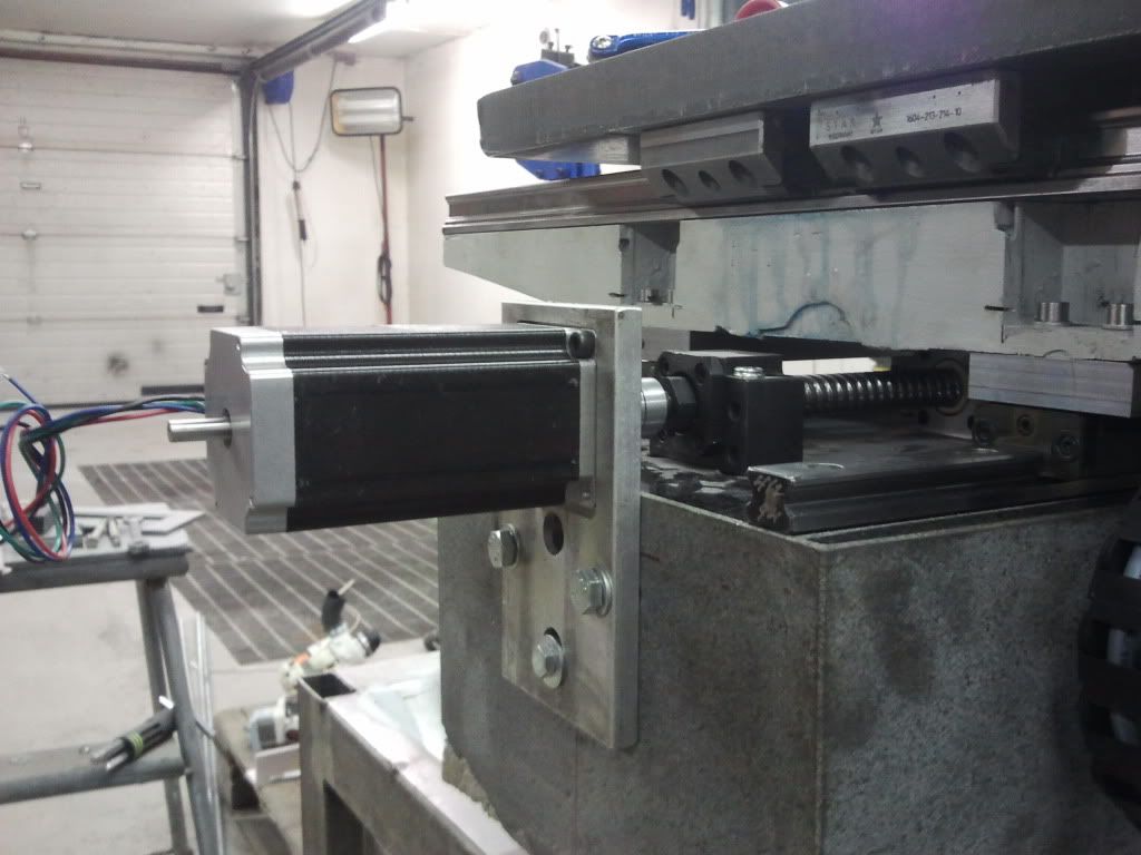

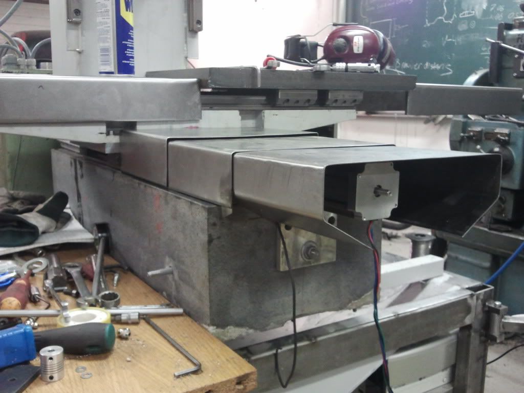

Motorfäste till X klart:
Och Y:

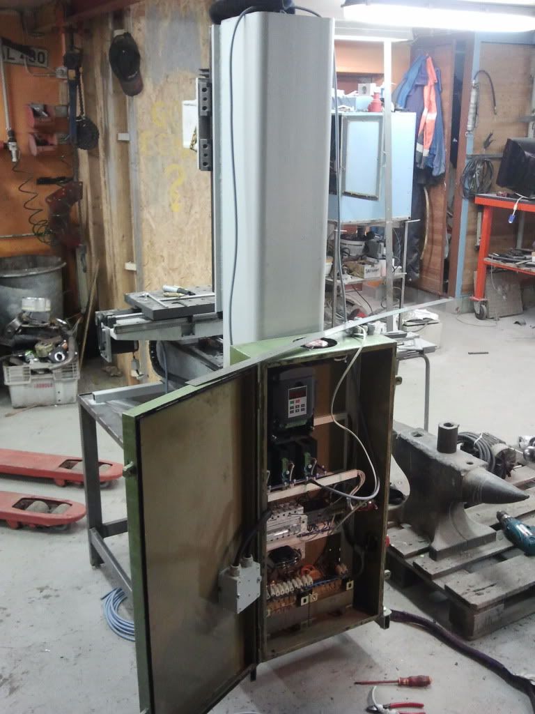

Elskåpet påhängt:
Börjat med en kabelkedja, måste låna en knackmaskin för att få fast en stödplåt under kedjan.
Status när jag gav upp för kvällen:
Notera att motorfästena kommer att göras om/nya när fräsen går att använda.

Snyggt och otroligt häftigt bygge!

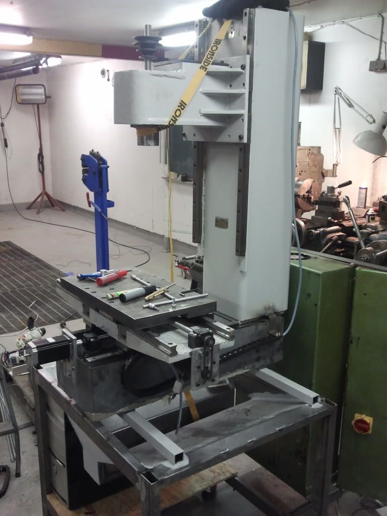

Är det inte risk att granitblocket i botten kommer spricka mitt itu sen när du fräser?

Gör det de går jag och dränker mig.. :lol:
Orkar inte göra en riktig uppdatering ikv, men kan säga att
EN AXEL HAR RÖRT SIG!! :mrgreen:
Jag har gått och dragit på starten för det skulle vara så jävla jobbigt om man skulle ha bränt upp elektroniken.
Men otroligt nog fungerade allt perfekt från början :shock: Kan ju säga att jag var lite orolig när jag slog på strömmen till drivarna för första gången :lol:
Y-axeln som har störst massa att flytta klarar 9m/min :badgrin:

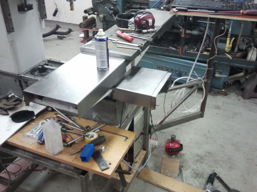

De har gått måttligt bra idag..

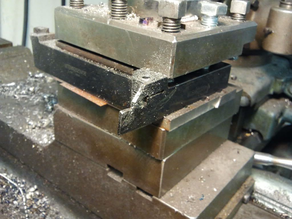

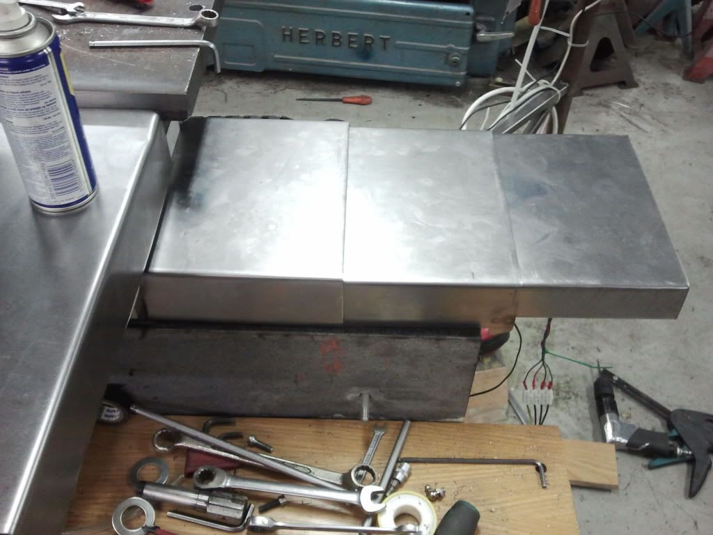

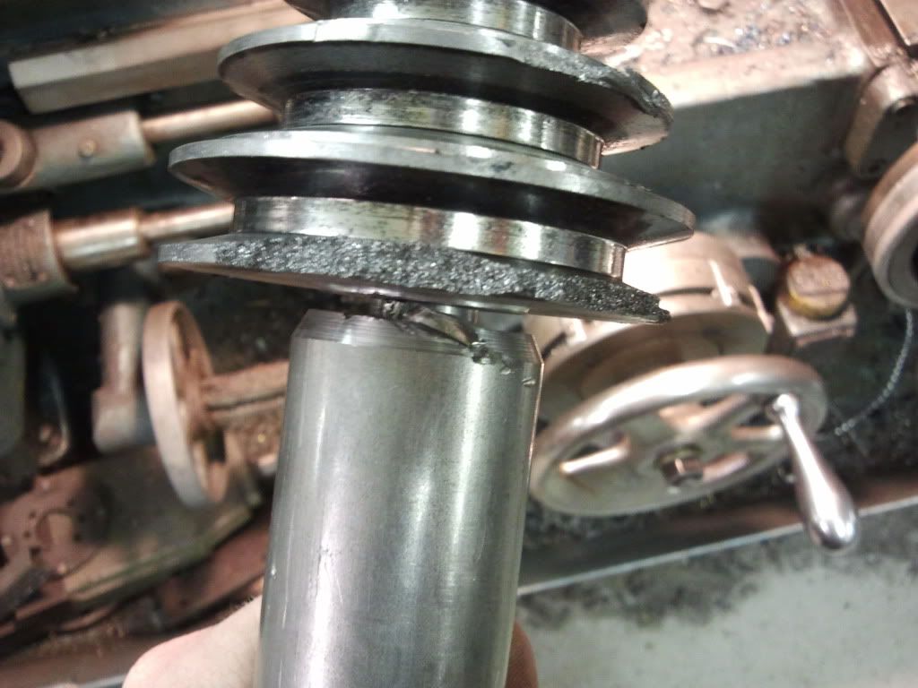

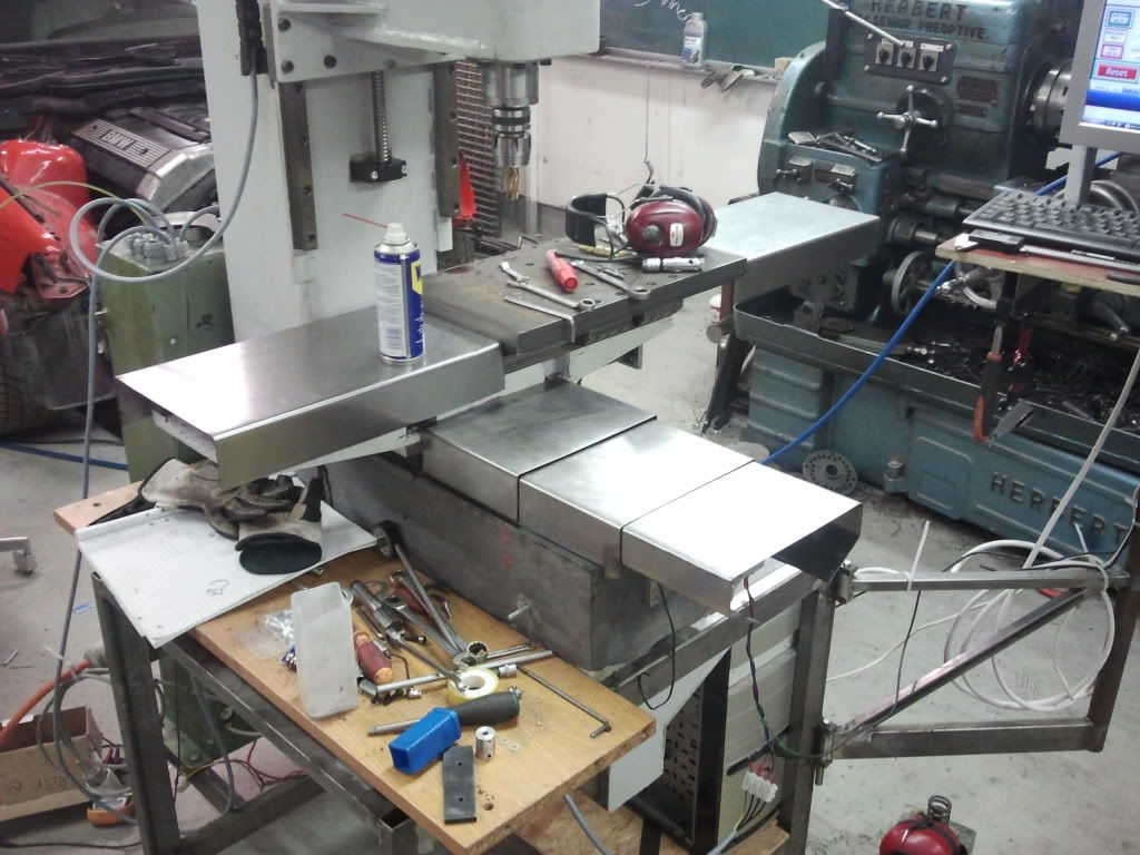

De e för sent för att jag ska orka skriva så mycket i denna uppdatering, men har iaf börjat med lite spånskydd. Har fräst lite för första gången oxå, dom svaga punkterna visade sig direkt kan man ju säga.
säter
Inlägg: 36400
Ort: Säter
Re: Daniels stora fräs //It's alive! Nu med film
Inlägg av säter »
Ja ha, vad var det som gick snett?
thewho
Inlägg: 1098
Ort: Finland, Åland
Inlägg av thewho »
Jag har inte lyckats få remhjulen centrerade på motor och spindelaxel tydligen. Så redan innan jag börjar fräsa något så vibrerar det ganska mycket.
Jag måste få tag i en annan motor också, den jag har nu är bara 1.1kW och har en slät utgående med en m8 vänstergänga i ändan vilket gör det ganska svårt att fästa någonting utan att det finns risk för att det ska slira.
Upptäckte också att jag är utan vettiga fräsar :doh: Har bara några 1-6mm som jag använde i förra fräsen.

Köp färdiga remskivor med klämnav.
