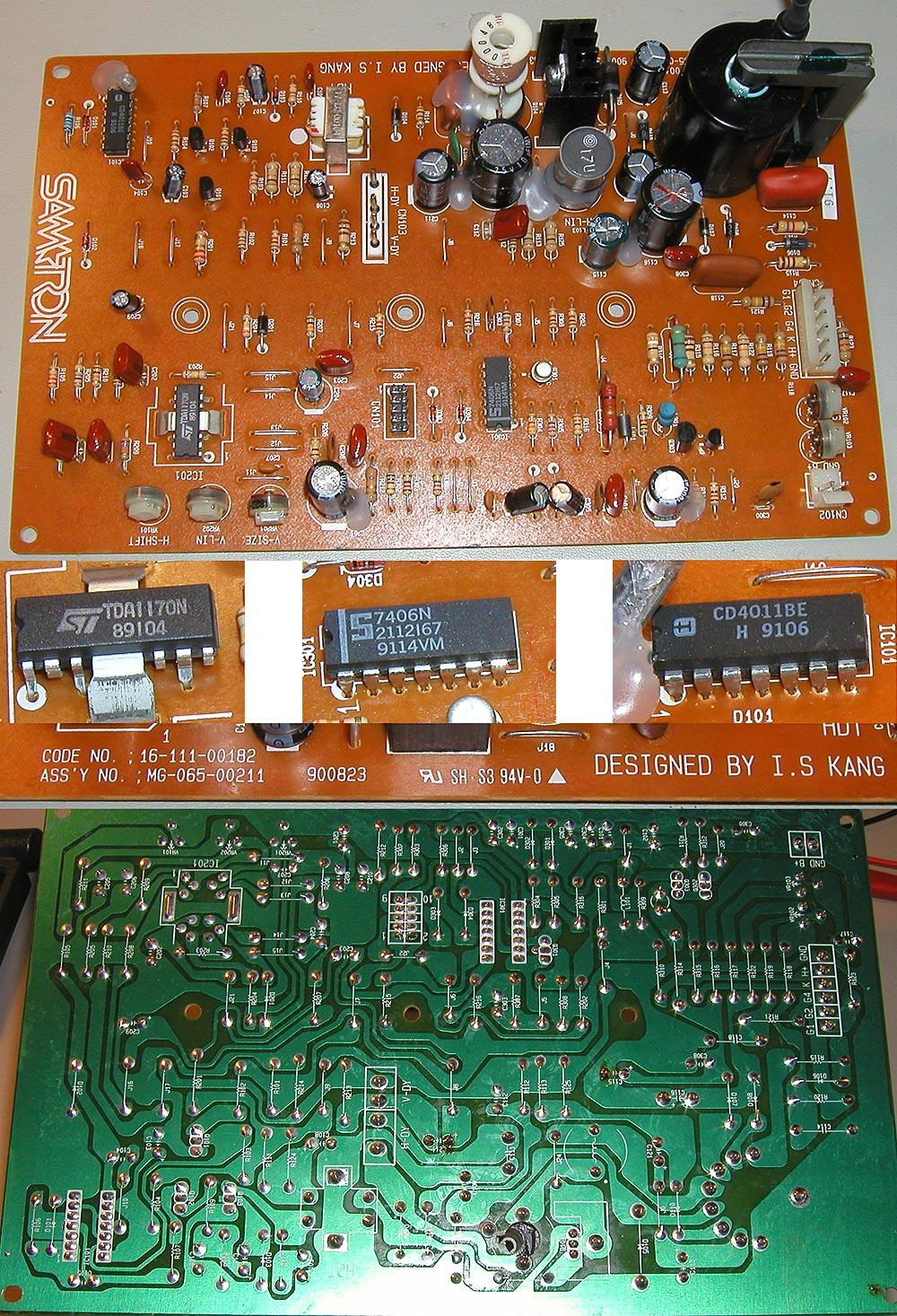

MadModder: det låter lite som att du driver med mig vad gäller signalerna
...och tja, 45 grader är väl snyggt, men jag saknar lite nytänkande här. Skulle helst ha sådär runt som det var på gamla kretskort.
