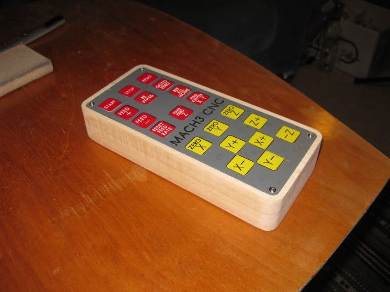

En trådlös fjärrkontroll till fräsen...
//Martin

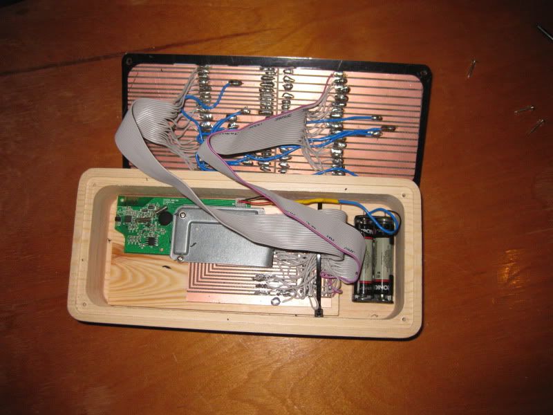

Jag fuskade lte eftersom den trådlösa delen är från ett skrotat tangentbord :vissla:
men sen tog jag bara reda på hur tangentbordet var uppbyggt, vilket var ganska enkelt eftersom när man trycker på olika knappar kopplas stift ihop i olika kombinationer, sen tog jag med hjälp av programmet machscreen "program man kan skapa och redigera mach3 paneler med" reda på vilka hotkeys olika funktioner hade och ändrade dom som har 2 knappar t.ex. run har ju alt+R men jag ändrade den till bara R, sen var det bara att löda dit en knapp som ger bokstaven R när man trycker på den. själva kretskorten och lödningen skulle förmodligen en elektriker gjort annorlunda och enklare... :)
//Martin

Varför krångla till det med än nödvändigt, det var en bra lösning.

Finns det någon säkerhet som gör att störningar som vanliga billiga trådlösa tangentbord kan utsättas för gör att du inte får en snurrande fräs i handen om du ska byta verktyg? :P

frallzor skrev:Finns det någon säkerhet som gör att störningar som vanliga billiga trådlösa tangentbord kan utsättas för gör att du inte får en snurrande fräs i handen om du ska byta verktyg? :P
Spindeln startar jag manuellt... Start på kontrollen så startar g koden
