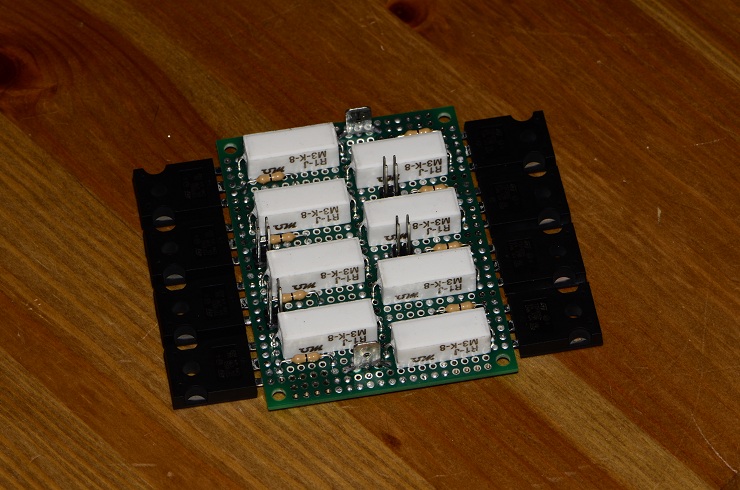

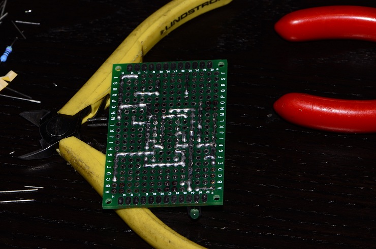

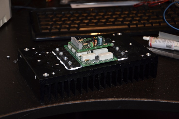

har "kladdat" i hop ett par kort till en nätdel, 8st TIP3055 och en 723A.. ser ut att fungera bra upp till 40A iaf. funderar på att bygga ut åbäket med ett kort till med 8 extra transistorer, (behöver mer ström, men vågar inte ta ut mera på 8 trissor)
tipps på lämpligt överspänningsskydd till detta??, i fall nu det skulle bli fel på grejerna...
