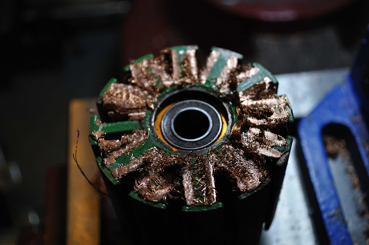

Göran, en praktisk fråga. Hur gjorde du för att linda av motorn? Va inte tråden lackad på plats? Hur löste du upp lacken?
CivilOlydnad
Inlägg: 72
Blev medlem: 8 augusti 2010, 21:47:21
Re: The "Civil Olydnad" 6,5kW stålramsracer
Inlägg av CivilOlydnad »
Mina lindningar var indränkta i nå´t epoxy-liknande material och gick inte linda upp för hand. Jag satte upp statorn i fräsen och fräste av lindningarna på ena kortsidan. Sen tog jag en skruvmejsel och delade lindningarna från den frästa sidan. Då kunde jag få tag på mindre delar som jag kunde pilla upp och dra bort med en näbbtång. Jag provade att värma men det gjorde ingen större skillnad.
Det ska inte vara så svårt att få bort lindningarna, dom flesta verkar kunna linda upp motorn enkelt för hand.
/Göran

En sånhär som jag köpte två stycken av när dom reade ut dom för ca $10/st nyligen.
Blev duktigt mycket småbitar av fin koppartråd liggandes ja. Sen fick jag iden att sånhär Vanish oxi-action kanske kunde lösa upp lacken/epoxin. Men den löste bara upp den guld-orangea turnigy-färgen som blev fult fläckigt mjölkvit typ...
Motorn va helt ny när jag öppnade den. Ville testa att linda om den med betydligt fler varv för att sänka dess Kv ordentligt. Mest för att lära mig och kanske skaffa erfaranheter för framtida vindkraftverk med större liknande motorer. Att de ska snurra så fort som de gör är ett problem där.

Asså tanken var att linda om på samma sätt med eftersom jag var tvungen att göra som jag gjorde med lindningarna så vet jag inte hur de låg. Men egentligen utan att veta vad jag gör så tänkte jag testa såhär (enl första inlägget). Men inte förrän jag köpt tråd :vissla:
Motorn har 12 spolar och 14magneter. Samma som på din va?

Jepp min 12 spolar och 14 magneter.
Hur mycket vill du sänka varvtalet?
Om du lindar motorn i Y isf Delta så sänker du varvtalet med 1,73. Då blir det lättare att komma ner till låga varvtal.
Tex. Om din motor har ett KV=1100 rpm/V och du lindar om den till Y så sänker du varvtalet till 1100/1,73= 636 rpm/V
Lägger du sedan till ett par varv på varje spole låt säga från 6 till 8 varv, så får du 636 / (8/6) = 477 rpm/V.
