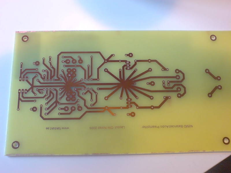

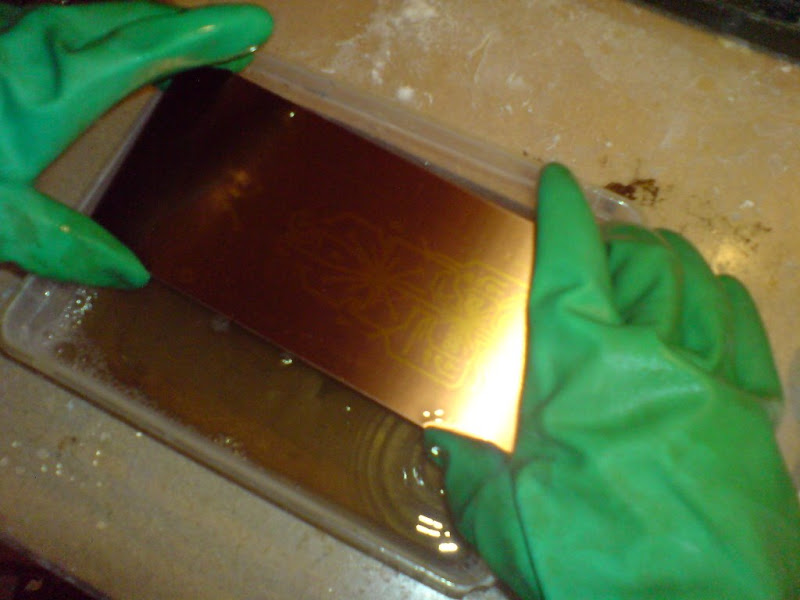

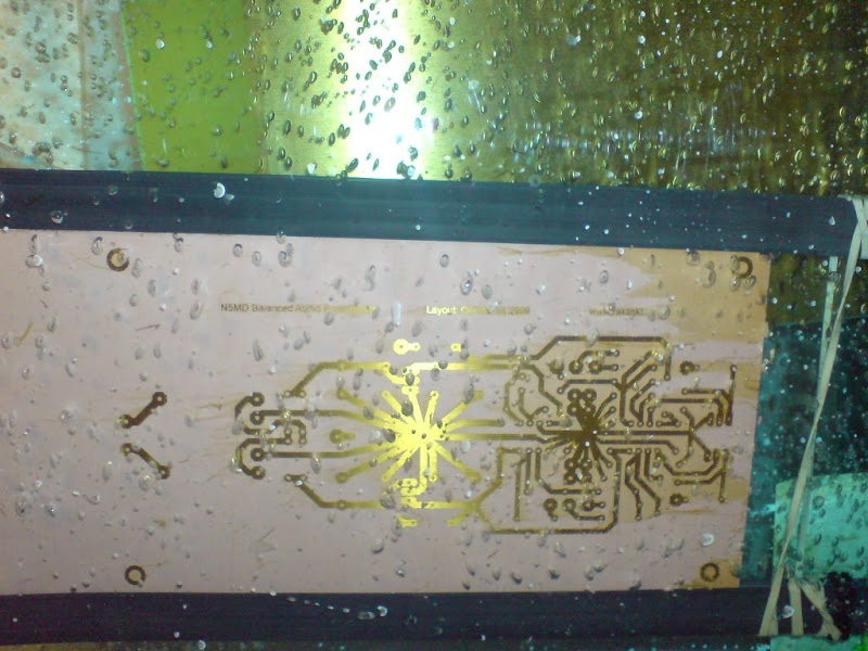

Så här blev det slutgiltiga:
Äntligen har jag gjort klar och bestämt mig :)
Så har jag etsat med:
Testuppkopplingen :)
Enligt uppgift ska det fungera mycket bra :)

Borre
Inlägg: 4625
Ort: Hälsingland
Re: Olle bygger ett försteg med OPA2134
Inlägg av Borre »
Varför tog du bort jordplanet/kopparfyllningen?
mr.olle.norell
Inlägg: 696
Blev medlem: 14 juni 2008, 19:53:15
Ort: Linköping
Inlägg av mr.olle.norell »
Det blev så. Jag brydde mig inte om att fylla ut faktiskt, för jag hörde på ett annat forum att det inte förbättrar prestandan.
Det finns typ inga fördelar, men heller inga nackdelar.
Alltså jag menar att fylla ut överflödig yta med jord, inte fylla ut allt.
Om jag gör ett kort till kanske jag fyller ut.. Det sparar ju etsvätska som sagt...
Borre
Inlägg: 4625
Ort: Hälsingland
Inlägg av Borre »
Nej "prestandan" är det väl ingen som säger att den blir bättre i det här fallet med din stjärnjord.
Det finns bara fördelar som jag ser det. Man du spar på etsvätska, spar på miljön, bör gå snabbare att etsa, snyggare ( :roll: )...

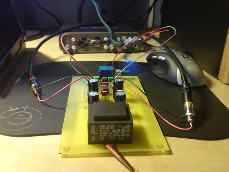

Först i tråden byggde jag ju en obalanserad variant av detta försteg.
Nu tänkte jag bygga klart den.
Har kört med min testuppkoppling rätt länge nu, och det börjar bli dags att bygga in den i lådan :)
Här är min trafo:
Visst menar dem att jag ska avsäkra varje sekundär med 0.16A?

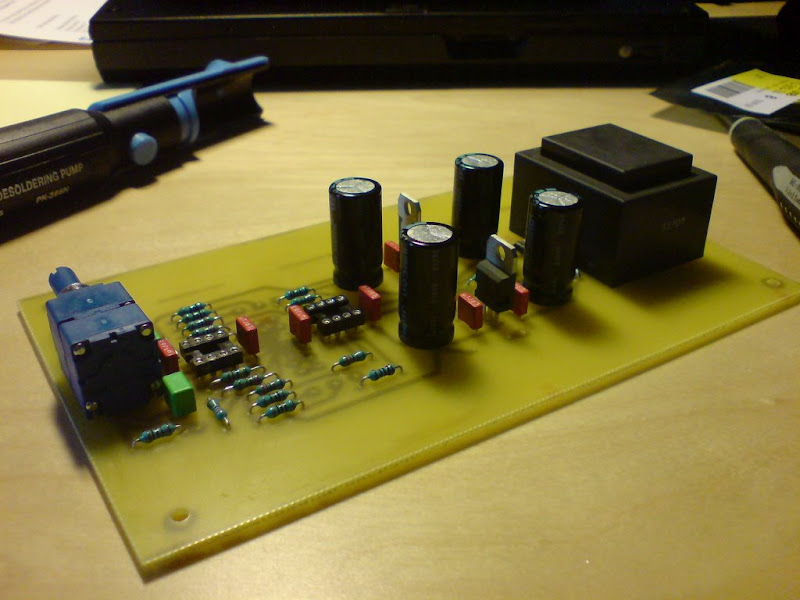

Ni kanske undrar hur det blev sedan med mitt försteg, alltså det lilla obalanserade.
Jo potentiometern som var en bourns för typ 150kr på elfa var inget bra. Den hade stor kanalobalans, och den var inte konstant, utan beroende på om man vred upp eller ner volymen.
Så jag plockade i en annan billigare pott och byggde klart steget:
Potentiometeraxeln är skarvad med en träpinne som jag limmade med epoxy :D
Lådan är ifrån ett gammalt spänningsaggregat :)
Detta får duga tills vidare! Nu har jag ju lärt mig massor och kanske kan pilla ihop något bättre!
Gärna utan potentiometer då jag har dålig erfarenhet av dessa.
Det funkar jättebra, förutom att det poffar rätt bra vid tillslag, men man får slå på slutsteget sist så går det ju bra.
